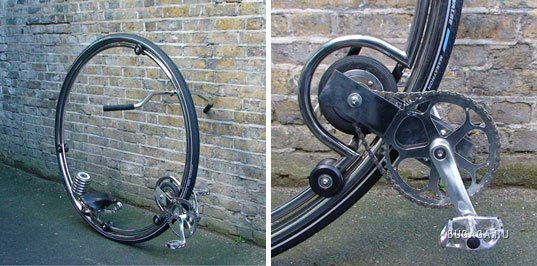

я думал над ентим) //-( и мой МОЗГ сумлевался |-)) вот над чим.... первое.. металлокорд скорей всего вырвется ( на фотке его 40 мм гдето вшито ) так-же думал я что надо сырой резиной внутри через бумажку вулканизировать и будет тогда более надёжно .....но радиус там покрышечный другой совсем и придётся слишком много делать швов этих..... это снизит надёжность...... потому временно ..учитывая кропотливость и безнадёжность работы сия....я стал думать про то....что такая шина даст нам ещё и максимальное сцепление с дорогой..а нам то надо минимально....чтобы катилось легко...... ну и если пробить её..то клеить....сложно...... а плюс какой? * максимально мягкий ход.....
посему пока я планирую сделать максимально скоростное колесо с трубкой тонкой иль упругой такой 15 мм гдето резиной цельной.... внутренние амортизаторы можа и погасят штости чагости. |-)) М СЦИСНУТЬ ЗУБЫ)))) |-))

А что из себя будет представлять колесо? В частности связь колесо- рама. Про классическую втулку и спицы, речь не идёт, я так понимаю. Куча роликов? Тогда вибрацию надо точно гасить. Иначе всё будет дребезжать и быстро развалится.

что касаемо всех остальных сьперементов то явно надо делать обод сменный либо чтобы с приводной частью оно легко менялось....... тут есть ещё более нюанс сложный.... это торможение.... нюансы и тут есть.... //-(
чтобы обод был крепким нужно делать его из трубки( возможно нержавейки милиметра 1.2 или 2) а потом гнуть на трубогибе....а потом срезать аккуратно верхню часть трубы так...чтобы остался загиб...в ктороый вставится резина но не выскочит никогда.....ДА_ЖИ ЕСЛИ ЦЕПНОЙ УЗРЫВпоразит нас усих |-)) |-)) |-)) //-( можно .. согнуть вторую трубу уже алюминеевую или толстую тонкостенную стальную... приводнум меньшего диаметра....а между ними расстояние сантиметров 5 гдето сделать радиусные уши...... поприваривать и болтами стягиваешь их и можно менять тогда будет ведущий обот тип того.... а так=же можно и спицы сделать коротенькие совсем....и да-ж тянуть ими и выравнивать один обот относительно другого но это слишком сложно...........
если ВЫ ешчо не паузрывалися там....то я продолжаю |-))
про приводной механизм и систему амортизации( про амортизации говорить небуду... ишо не уремя) но а вот привод есть у нас вариант это после шатунной звезды на звезду планетарки и на планетарку надето колесо _которое _приводит в движение основное колесо....но минус тут в том что надо будет делать сильное прижатие приводного планетарочного колеса к ободу а это даст трение и торможение.
второй вариант симпасичный более.... ремень грм зубчатый (с с зубом радиусно окрыглым таким) порезать на полоски и на заклёпки его к трубе приклепать и зубчатой звездой опять-е по середине планетарки что будет стоять сверхсложным |-)) способом приводить в движение....(тут мы избежим трения ....и будет тяга в горки что надо...но при торможении....... если дать нагрузку на ремень...... то не сжупит ли оно его навзнич...?
система подвески будет тип такой но опять-же ролик приводной когда колесом..на мой взгляд в горки крутые будет трошки проскальзывать при малом натяжении а при большом тормозить....
