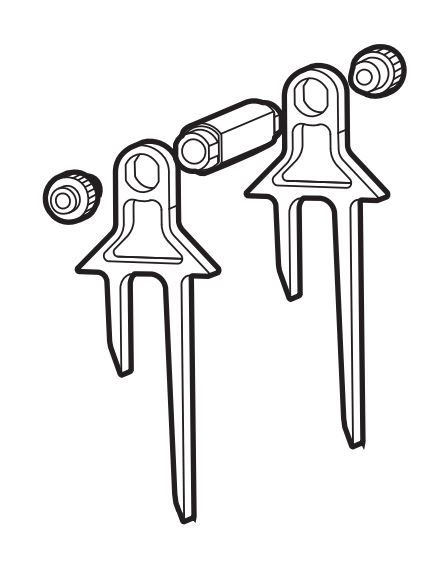

привет всем. может кто-нибудь мне поможет сделать подобное. нужны 2 детали, похожие на колышки для палатки с двумя зубцами , соединенные вместе с отверстием для крепления на ось. подробности при встрече с мастером. спасибо.

важно- легкие . возможно из 4 колышков для палатки сделать конструкцию. сварить .

Я смотрю, сделано таким образом, чтобы ось (центральная деталь) не вращалась. А надо ли это?

Сам себе отвечу. Да, надо. Для устойчивости всей конструкции и удобства. Тогда сила зажима торцевыми винтами не будет играть никакой роли: чуток поджал, зафиксировал, в землю воткнул - профит!
Какой диаметр оси? Кто может сказать?
а еще есть мыслы использовать вместо 2-х зажимных винтов стандартный QR. время развертывания девайса в боевое положение существенно уменьшится :)

Таня, зацени дезигн колышков-стоек :)
Материал - Сталь 3, толщина 3 мм
Боковые ушки можно отогнуть самостоятельно под углом 90 град., тем самым увеличив площадь опоры (актуально для мягких грунтов), а можно оставить все как есть, и тем самым сэкономить пару сантиметров в транспортном (разобранном) состоянии
Ежели найдутся желающие обсудить конструктив - вэлкам.
меня единственное смущает в конструкции Махмуда колышек-"морковок "- как легко будет эта морковка заходить в грунт из-за расширяющегося верха .
конструкторы , эгей !! помогите - эти колышки должны легко заходить в грунт и удерживать велосипед со снятым передним колесом .

колышком крепить велик за вилку , со снятым передним колесом.
