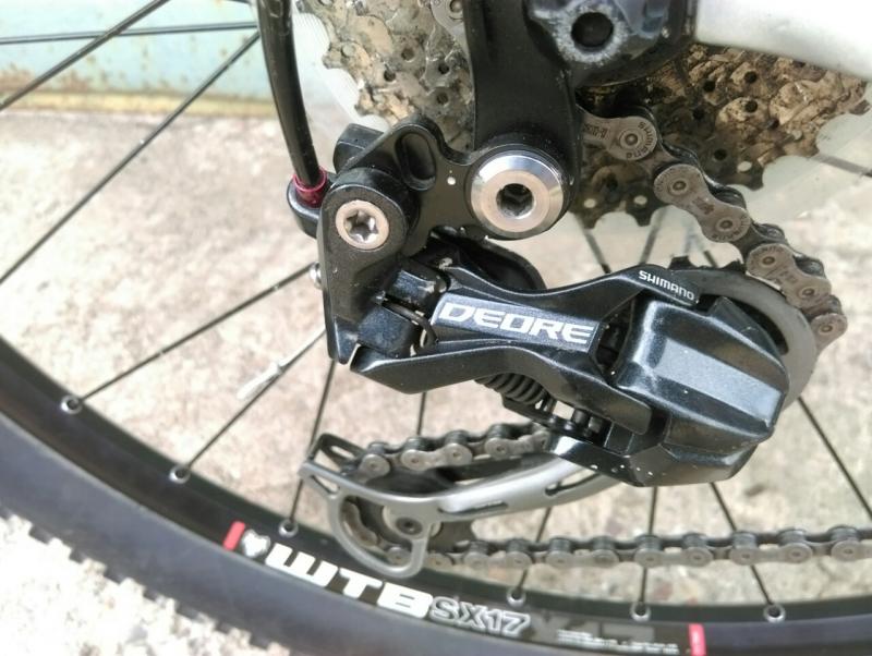

такой деор..
такая рама ..

деор тот 9ск, асера 7-8ск он то встанет на раму и прикрутится, но если не менять манетки то переключатся будет хреново ))

манетк и кассета меняются на новые. у меня были сомнения как при крутится переклюк . ведь там через петуха а у меня рама без съемного .
А нах МТБ переключатель на шоссейной раме? |-)_)

Схрена ли? 7 и 9 шимано взаимозаменяемы

вопрос стоял встанет на раму или не встанет (вплане прикрутится?) - Прикрутится
Меня почему то накрыло фейшуйностью ... если переклюк 9ск, кассета 9ск - манетка 7 ск ))
Так да, меняется переклюк и все.
Если менять переклюк и манетку, то за ней и кассета тянется и цепь.

я недообъяснил . конечно меняется все! манетки переключатели цепь и кассета. и только по поводу зп были сомнения. а теперь о феншуйности того что получится)

тут проблема встанет, не встанет, а в длине лапки переключателя. Если будет шоссейная система и кассета, там емкость маленькая. Будет колхозный вид. ;D

не будь люфтов в этой асере , жить было бы проще ) теперь иди Разберись в лапках и емкостях )

это Асера, потом аливье и деор тех же лет - одни из самых надежных переклюков ;)
