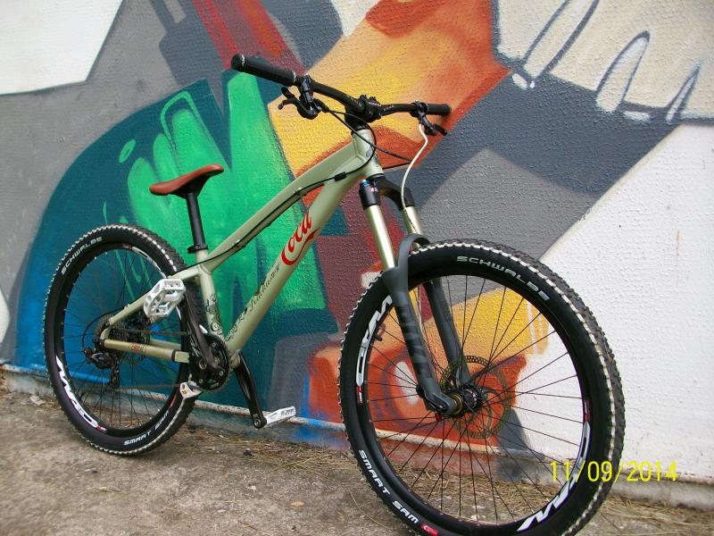

С рулякай и в правду перебор, да и опустить бы его чутка, цветовая гамма кнешн храмает, Но байк круть(кнешн формулы мне никогда не нравились, ненадёжны!!!), Пайк это весч!!!!
П.С. походу вся Орша на харды пересажываеться :D
Дайте ещё погонять, понять, что к чему, упилить никогда не поздно , а вернуть отпиленное :'( ...Руль уже упиливал с 800 до 760, шток пока не буду, т.к. планирую ещё поменять рулевую.Цвет в живую за...бок, плюс граффити, мне нравиццО ))). И чем RX ненадёжны?Сам пользовал?На другом байке второй год RX стоят, проблем не возникало, всем устраивают и мощью, и модуляцией, поэтому и на GT взял такие же, только годом свежее.
Цвет за...бок, плюс граффити.
Тахар
Цитата сообщения от чудак отправленного 10 Сен, 2014 в 09:36
Я имел в виду подъём руля ;)
Завтра поэкспириментирую, поставлю Echo Riser 740мм. с подъёмом 10мм.
Если в тормозах есть банджо, не мешало бы немного повернуть гидролинию переднего тормоза и аккуратнее ее проложить по штанине вилке.

Передний тормоз со второго вела временно стоит, т.к. гидра, купленная для этого вела, коротковата была, гидру длинее добрые люди с форума за так подогнали, сейчас оливку ищу https://poehali.net/forum/velo-baraholka/tormoza/kuplju-olivku-Formula-RX./ , как соберу тормоз, так и буду мудрить с правильной проводкой.А за совет спасибо.

Поставил руль Echo Riser (AL7075) 740мм с небольшим подъёмом и опустил вынос по штоку на 10мм.

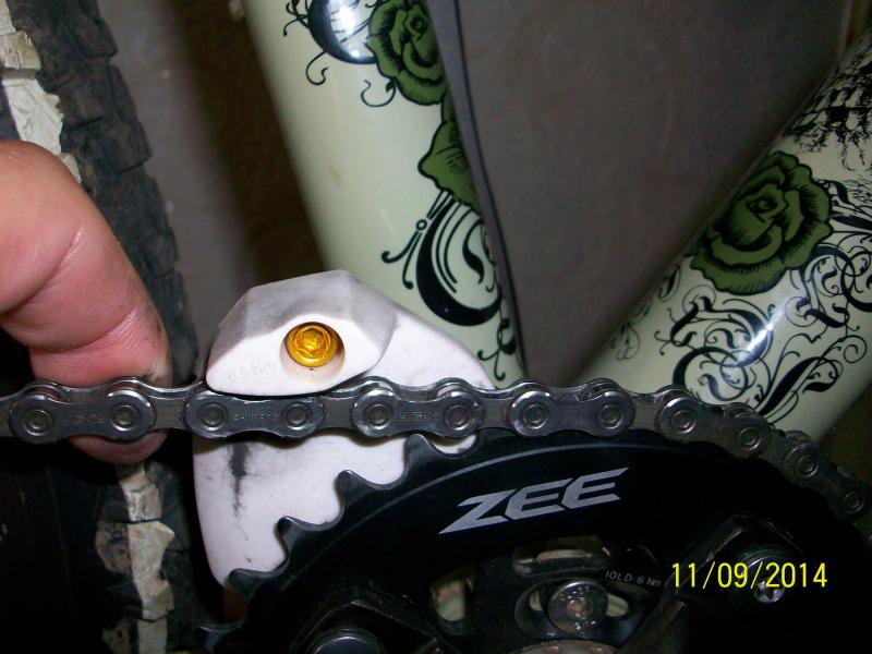

Как srs+ без рокринга работает?
Не уже ли не падает?
Хотя с шэдоу+ может и ничего...
имхо на харде качество поддержки сверху не особо критично. не обязательно ш+.
Тахар

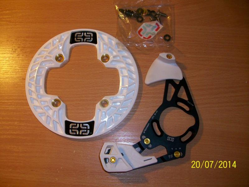

Рокринг в коробке дожидается длинных бонок с чайника.
Норм, не падала. ;)
Тяну вверх и на себя, верхний ограничитель не дает цепи слезть с зубьев звезды.

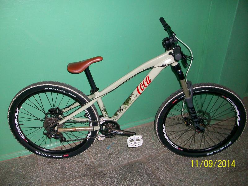

Погонял сегодня с рулём Echo Rizer, по ощущениям с KORE лучше было.Короче с Echo низко, с KORE высоковато. Вердикт - верну KORE назад, но после замены рулевой, упилю шток оставив одно проставочное кольцо 10мм, а может и 5мм.
