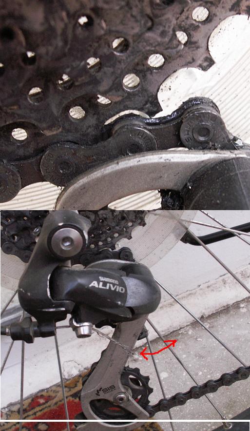

Пока я в велах не очень шарю, поэтому обращаюсь к вам. Купил сегодня новую цепь и там же мне её поставили. Ехал домой были проскоки и появился какой-то счелчок. Остоновился и увидел вот такое, то ли звено не поворачивается то ли ещё что. Вот фотки. Помогите в чем же дело:( Там где стрелочку нарисовал это я указал что при счелчке, т.е. когда это звено сгибается, то приподнимается сам переключатель.
Может это звено было стыковочным, и возможно оно еще не разработалось)
Одна из версий.
- цепь или заржавела что непохоже
- на щечке есть забоина которая мешает поворачиваться звену что бывает очень редко
- веломеханик или поспешил или он невеломеханик
наиболее вероятно

1)берешь цепь. ложишь ее на какуюнибудь прочную и негнущуюся поврехност металическую ь с дыркой. берешь стержень примерно толщиной с оську пина. прижимаешь на негнущийся пин. и по этому стержню ЛЕГОНЕЧКО молоточком пару раз стукунуть.

У меня было похожее - один пин с трудом эээ.... сгибался.
Я его более-менее разработал руками, а через некоторое кол-во километров он совсем расходился.

Был такой же трабл с такой же цепью. Вылечился заменой цепи :)
Как вариант - купить выжимку + замок для цепи, удалить глючное звено и вместо него поставить замок. Всё равно рано или поздно придётся снимать и делать эту операцию.

Ндя....механики))))) тупо возмись за цепь в районе заевшего пина и раз пяток в поперечном сечении попробуй согнуть туда сюда, обычно зажим происходит в месте соеденительного пина, так, что эта процедура должна помочь.
