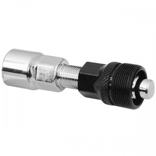

Велосипед LTD Cruiser. Хочу разобрать, почистить и смазать каретку. Но для разных кареток и шатунов нужен разный инструмент (выжимки, съёмники и т.д.). Подскажите, пожалуйста, какой инструмент нужен для разбора моей каретки?

Эта каретка не разбирается. Съемник шатунов и съемник каретки под квадрат/окталинк - вот и все, что вам нужно для снятия каретки.

Неправильно выразился, да, мне нужно снять каретку, а не разобрать. Про съёмники: там ведь размеры разные бывают, ведь так?

Нет. Все стандартно. Единственное, что нужно не забыть - снять пимпочку круглую с съемника шатуна, если они (шатуны) под квадрат, а не под окталинк.

Вот фото.
у вас каретка под квадрат, нужна соответственно выжимка под квадрат, она самая и популярная (у окталинк-выжимки шире упорная шайба). съемник каретки квадрат/окталинк - один и тот же. выжимку нужно вкручивать поглубже, чтобы не сорвать резьбу.

На будущее: это один и тот же съемник. //-( А эта
Цитата сообщения от freemental отправленного 24 Авг, 2016 в 17:20
упорная шайба
как раз снимается двумя пальцами.

на будущее, выжимки бывают разные, не только такая как у вас
у меня есть несколько выжимок, в наборе велоинструмента есть дешевая только под квадрат, которых валом на алиэкспресс. похожая, например, была и в велогараже 38, несменная
вообще автору подойдет любая, потому что несменнные идут только под квадрат, а окталинк-шайба одевается только на сменные, но я ответил на вопрос топикстартера, что размеры под разные шатуны отличаются и выжимки также. квадрат не подойдет под окталинк.
