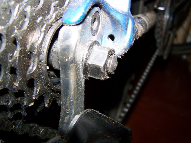

Очередное бревно в колесо вывернуло задний переклюк и погнуло эту блестящую х_нь. После выравнивания бревном (больше в лесу ничего подходящего не было) на ней появилась трещина. Они где нить продаються или есть у кого? Рама Стелс 750 переклюк шимано (если это имеет значение).
эта хрень называется петухом. в твоем случае она он сменный (хотя мне казалось, что у стелсов петухи не бывают сменными) и тебе повезло. самый простой вариант - иди на рынок или в магазин, где активно торгуют стелсами и покажи свой петух (они бывают разные под разные модели). или дай 5 рублей дяде Васе и тот тебе следает точно такой и даже более блестящий.

ну даже и на своем местном рынке есть шанс купить такую цацку. в твоем случае лучше на самом деле сходить к дяде Васе (токарю). посоветую даже предложить ему и 10 тыр. фирмовые петухи стоят немало, ты очень удивишься, когда узнаешь, как высоко ценят свой труд тайваньские дяди Ляо.
например, у Vital: N6302 "Петух" Atom XC Цена 10 ...
Не приходилось видеть алюминевых рам с НЕ СМЕННЫМИ петухами :)

петухи от разных рам между собой, как правило, не совместимы

сегодня видел на рынке 2 разных петуха. оба стоили 25 тыр. если не нашел - делай фотку своего обломка отдельно и договоримся
Самому можно сделать. Ничего сложного (вот только алюминий -это на любителя): http://www.x-bikers.ru/article/article.php?id=20

Спасибо всем. НА Кирова помогли за 24 тысчы.
Следующий (дай бог не придеться) скорее всего буду делать сам, только не вырезать, а лить.
