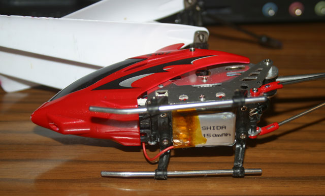

Перестал заряжаться акумм в вертолетике Syma-107.
Приобрел на замену акуммы SHIDA 150 mAh –продавались парой за 5 $.
Сайт у компании есть, продают все для моделек вертолетов, вроде то, что надо! Мои выбор четко подходил для моего Syma-107. об этом гласило и описание аккума.
Получил посылку и под счастливые лица своих пионэров перепаял одну батарейку, а вскоре и вторую. Результат: секунд 10 взлета к потолку и все, остальной полет у пола, на выше, мощи не хватало совсем… Дети состроили кислые мины, а я понял, как же легко желтокожие закалачивают свои миллионы. Отписался продавцу, но тот ничего не ответил.
Через пару недель, пришла мысля попробовать запараллелить эту пару, и проверить хватит ли сил взлететь с 2 аккумами.
Я сразу всунул 2 батарею рядом с первой под кабину. Поставил на зарядку, через 2 часа вертолет лихо взлетел, но управление было очень корявым. Пришлось 2 аккум приклеить снизу по-центру. Вертолет начал нормально управляться, летать как с родным акуммом 8-9 минут, заряжаться около 2 часов (с родным акуммом - 40 минут).
Т.е. реально емкость аккумов не 150 mAh, а около 70. Мне повезло, что купил пару, иначе выбросил бы.
Не покупайте SHIDA 150 mAh :)

Какое напряжение выдает ваш аккумулятор?
Если до 4 вольт, то что-нибудь такое http://www.li-ion.ru/ поставьте, будет долго летать)
