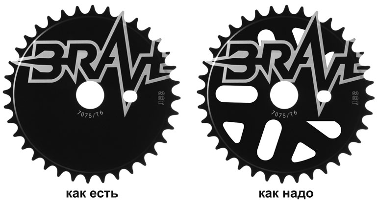

есть такая звезда на 36т. нужно облегчить и выбрать лишнее, но чтоб смотрелось по заводскому.
рассверлить и расточить вручную могу и сам. интересует именно качество.
толщина 4 мм
цена, сроки?
отдам векторный файл для резки в размере 1:1
рисунок прилагаю
1. термообработанный (закаленный) алюминий с достаточно высокой долей вероятности может "повести", т.е. звезда твоя станет кривая по плоскости. придется ровнять тем или иным способом (а способы бывают разные). но тут как повезет. есть опыт работы с буржуйским (немецким) листовым алюминием разной толщины. он красивее, чуть-чуть тверже чем "наши" Д16Т/АМЦ, но при всем при этом - его практически не гнет при фрезеровке.
2. какой-то ты некрасивый и несимметричный рисунок карманов придумал :) мне не нравится, честно. не вызывает подсознательного чувства гармонии :) могу тебе предложить что-нибудь свое
3. не совсем понятно, что ты собрался растачивать :D
не сразу заметил, но там даже материал указан - 7075; ближайший ГОСТовский аналог - В95
и даже термообработка указана - по режиму Т6
D_I_M_O_N

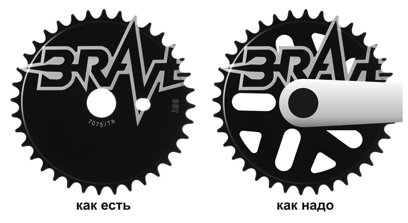

рисунок сделал самый простой, по аналогии с другими бмх звездами. надпись решил обойти, не резать, оставить как идею. т.е. если мысленно убрать надпись, то рисунок симметричен, ну оставил "мясо" возле крепления к шатуну.
на прочность не должно особо повлиять.
может немного уменьшу потом отверстия в размере.
Снейк, сможешь сделать такое или есть вероятность что поведет?
а если в ручную, сверлить, потом растачивать, не должно повесли вроде, т.к. температуры будут ниже.
пересверливал дома пластину успока, ничего не повело. а она явно потоньше была этой звезды.
имхо стоит подобрать рисунок попроще (типа с одними кругляшами) и рассверлить (на станке конечно интереснее чем вручную).
Дим, ябы еще симметричную дырку под болт оставил, что б менять можно было, для равномерного износа.
пс: имхо овчинка выделки не стоит...
такое либо другое...хоть ромашкой могу фрезернуть, хоть звездочкой :) любой сложной формы
но то, как ты нарисовал - реально убого. окна, ящитаю, должны быть симметричными и интересной формы. тебе эта надпись так дорога?
достаточно высокая
блин, это ведь не значит, что твою звезду в трубку скрутит :) поставишь на лясик и чуток подровняешь плоскогубцами, если что
в самом крайнем случае, я отнесу ее на терморихтовку, но до этого, я уверен, не дойдет
а если в ручную, сверлить, потом растачивать...
еще раз спрашиваю: ЧТО ты собрался РАСТАЧИВАТЬ в этой звезде?
хотя кажется я знаю.
Фрезеровать, шлифовать, разворачивать, зенкеровать, шабрить, долбить, строгать, хонинговать, etc - все это на "Поехали" называется одним гордым словом "точить/растачивать" |-)_)
Дима, не дури себе голову этими техническими тонкостями! Думай над "красивым и правильным" рисунком и привози звезду, когда будешь готов. Времени у тебя до понедельника, сегодня я все равно уезжаю
Вот и все
за ценник особо не переживай, он может быть вообще равен нулю либо чисто символический пивосок
почему бы, например, не фрезернуть окна, по форме напоминающие таковые в ХТ-шных Шимановских звездулях?
красиво же! :)

по форме отверстий (не дырок, как многие говорят) пока не определился. но надпись хотелбы не трогать, иначе вся идея пропадет. и термообработку тоже не нужно, обгарит рисунок.
под растачивать я имел: просверлить отверстия, соединить их прорезями и доработать напильником ))
красиво же! :)
в хт-шных звездах основная нагрузка крепежа идет на паук, а тут на саму звезду. большие тверстия нельзя делать, будет гнуться и гулять звезда. смотри по аналогии бмх звезды. они к тому же маленькие 23-28 а эта 36 все таки
