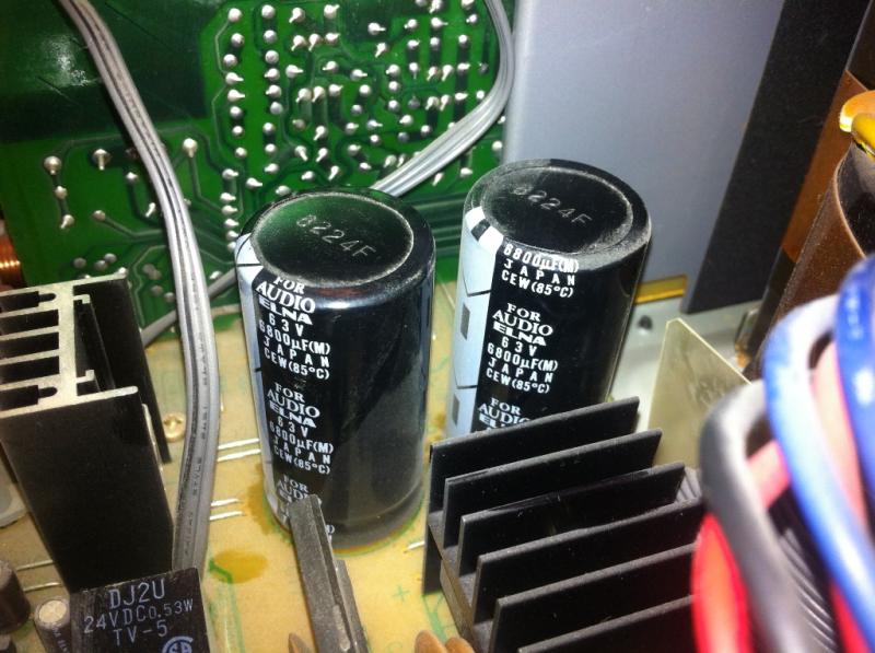

Есть усилок 5.1, подсохли кондеры на трансе.Поменял.Стояли 6800*63в, поставил 10000*63, вроде норм.
После замены не захотел норм работать усилок -срабатывала защита на ресивер, про включении усилка после ресивера.(управляемый усилитель).При включении в паре-начинает работать на максималку куллер транзисторов(как при максимальной нагрузке).Ладно, это вроде исправил-закрутил все болты(я так понял что то коротило, либо хитрое заземление где то).Сейчас появился новый косяк:гудение трансформатора.Небольшое, но слышно.По моему его не было.
Подскажите, отчего оно могло появиться???

Это не на трансе кондёры, они после диодного моста стоят.
А по поводу гудения - попробуй послушать трансформатор без нагрузки, отсоедини от усилка. Если звук уйдёт - тогда смотри ток потребления усилком в состоянии покоя. Проверь ещё раз полярность конденсаторов. И транс двуполярный? Если да, то глянь напряжения относительно средней точки, возможно есть перекос. И на всякий пожарный диоды на пробой прозвони.

Гудение небольшое появилось, вздулись кондеры...
Угу, спс , проверю.

Гудение волшебным образом пропало :D
Пылесос помог. Хотя я так и не обнаружил причину :-/
спс большое всем за помощь!
