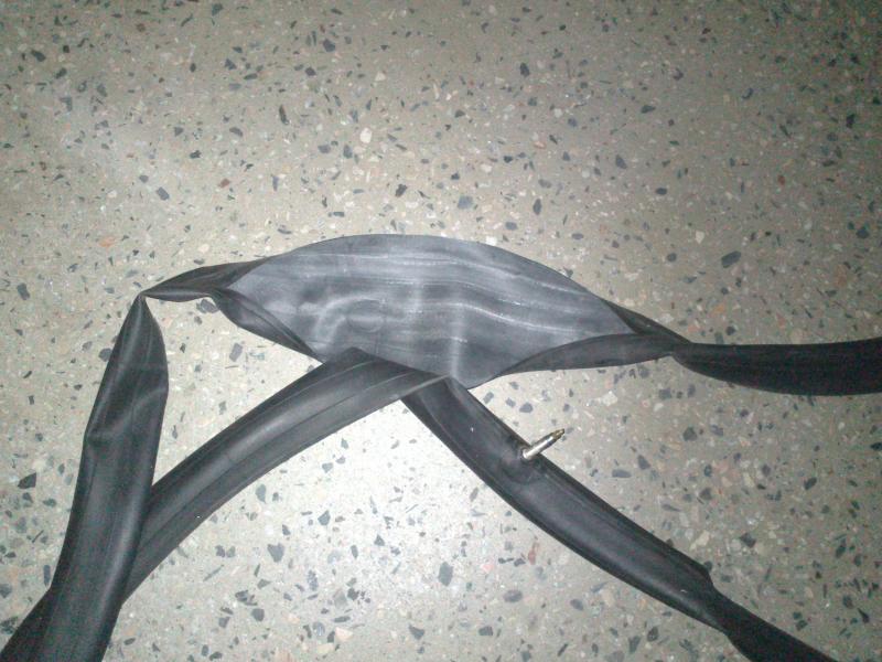

Полчаса назад качал колеса. Ну, как колеса?... Заднее успел накачать
Приступаю к переднему. А мне надо переходник навинтить с престы на шредер. Навинчиваю.
Резко, безо всяких шИпов и других предвещающих звуков, взрывается камера на заднем колесе!!! :o
Да, так, что меня глушит. |-)) В течении минуты в ушах гудит и ничего не слышно. Сейчас еще немного позвенивает |-)) |-)) |-)_)
Накачал 6 атм, как и положено. Камера вообще МТВ, толстая. Ну, ничего, что она на 26" |-))
И еще. От взрыва разбортировалась покрышка |-)_)
Скорее наоборот. Разбортировавшаяся покрышка позволила камере взорваться.
Точно нет. Покрышка сначала была немного накачана и проверен корд. К тому же не было предвещающих звуков
Мгновенный взрыв и все
Если бы покрышка слезла, то такого взрыва не было, пшикнуло бы. Был пшик через порезанную покрышку с 9 атм. На камере осталась дырень, как от взрыва
Да, похоже что так и было. Воздух, вырвавшийся из мгновенно лопнувшей камеры, сорвал покрышку с колеса. Убедили.
