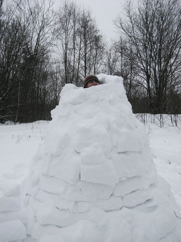

По опыту, основные ошибки:
1. Не берут инструмент: пилы, ножи или совки.
2. Чтобы получилась иглу, а не кирпичный дом либо мазанка, кирпичи должны ставиться на бок, твердой стороной внутрь, и опираться 3 углами на предыдущие кирпичи.
3. Кирпичи должны ставиться по спирали, для надежности стыки не должны попадать на стыки предыдущего уровня.
4. Если строить на глаз, получается слишком большое иглу с трудносводимым сводом. Достаточно положить на снег коврики, добавить немного и очертить размеры.
5. Надо не бояться наклонять стены, причем лучше это делать уже со второго витка спирали, и чем дальше, тем агрессивнее. Иначе получается не иглу, а цилиндр.
6. Последний завершающий кирпич строитель должен принять на вытянутые руки. Выше строить смысла нет (речь о жилых иглу).
Вот иглу в постройке которых принимал участие, можете покритиковать ))
Рыхлый снег + использовались блоки из какой-то цилиндрической стены Альгерда
