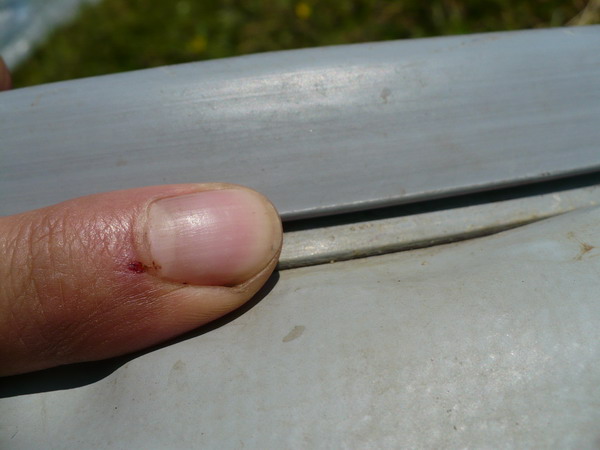

Как устранить дефект в байде "нева"
Гога
Проблема в том, что юбку невозможно укрепить в пазу на фартуке (сплющился он, паскуда, местами)

Попробуй нагреть феном для сушки волос (а не строительным), затем в нагретом состоянии засунуть туда веревку ~ 8, подождать, пока остынет - веревку выдернуть. Удачи
Гога
Пробовал нагревать промышленым феном на невысокой мощности. Разогнул посильнее. Остыло и держало нужную форму недели две - две с половиной затем местами опять сплющилось. На поход по калге в корелии хватило.
Помоему клипсы пластиковые на шпангоутах закреплены очень хлипкими заклёпками. Ударил несильно - оторвалась и стрингер вылез из под профилактики (результат предсказуем)
А кницы турионовские - это отдельная песня. Хотя говорят, они их улучшили. Сам не видел. В своих самоделках использую штырьковые кницы с веревочкой. Не очень технологично, зато надежно и просто в изготовлении :)
Вдогонку: попробуй хранить с заправленной веревкой несколько большего диаметра. Придумать что-либо другое сложно. Остаточная память у пластика, однако. (Хотя может кто и знает...)
Гога
Да, думаю, дело в хранении. Попробую следовать совету. Спасибо.
