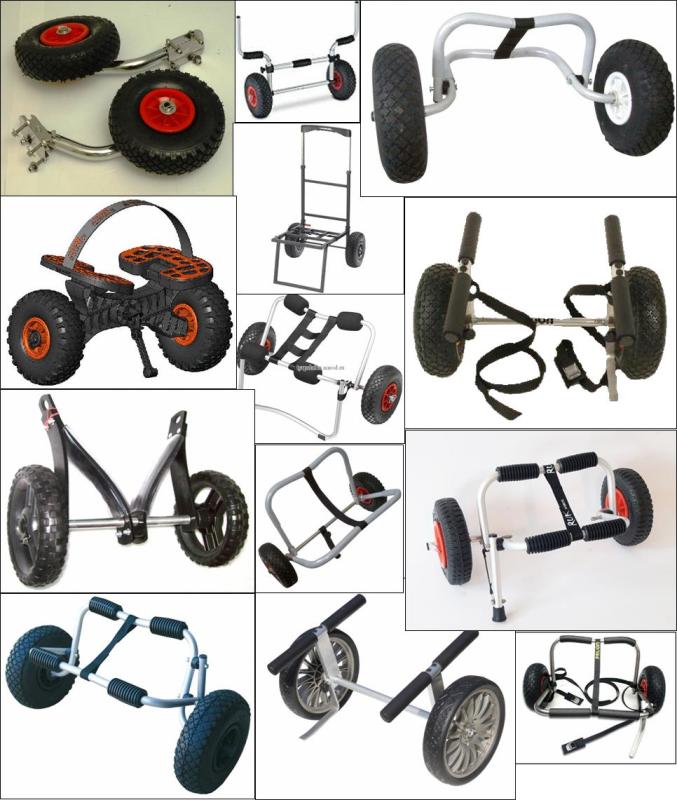

Рылся как-то в инете в поисках конструкций тележек (чесалось сматырить) – результаты поиска на сборке фоток. (возможны повторы - не проверял)
Из множества вариантов такой спецтехники не видел пока, где купить у нас, а цена у большинства - с большим приветом для земноводного….
А вообще, хорошо бы воплотить самодельно инженерную мысль (на заметку Тайменя-делам :) ) совмещения складной телеги и сидушки
со спинкой для капитана в Таймень. Телега, по идее, должна будет выполнять функции:
*Транспортировка Тайменя в разобранном виде и/или снаряги.
*Транспортировка Тайменя в собранном виде и/или снаряги
*Удобная сидушка со складной спинкой для капитана в Таймене (спинка складывается, для проводки байдарки под завалом(и))
*Удобная сидушка со складной спинкой для туриста на биваке/рыбака на рыбалке/музыканта на спеваке/ ну, и так далее.
Сомнительные функции :):
*Перевозка булыжников для бани. (в рюкзак и на телегу например)
*Перевозка чурок для костра. (для тех, кто любит трудности)
*Костровая конструкция. (тока колёса снять, а то сгорят)
*Транспортировка уставшего тела (нууу очень уставшего тела свёрнутого калачиком, с застывшим выражением лица - "заберите меня отсюда") ;D
p.s. Мозгую на эту темку с осени, колёса даже прикупил, может чего и получится смастерить...

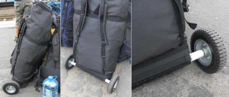

Вот такие колесики для перевозки упакованной байды удалось пощупать
летом у соседей по поезду, которые лихо рассекали с байдаркой по платформе вокзала.
На самоделку не похоже, хотя виднелись следы доработки (белые вставочки - это обычная металлопластиковая трубка).
Отличное решение !! для рюкзака. И если разобрать, места не занимает совсем.
Как вариант доработки на обсуждение:
Изучение магазинов и рынков показало, что колесики есть, а вот собрать тачку из них не возможно.
В продаже есть колеса, диаметром от 20 см. Больше всего приглянулись колеса с камерой, диаметром примерно 28см , относительно легкие.
Проблема в том, что найти под них ось и сделать тачку на два колеса невозможно. Оси продаются только на одноколесные тачки.
Конструкцию вижу следующую
Возможно для жесткости это будет не перевернутая буква П, а X. Сверху крепятся ремни и лодка весит как в люльке.
Либо же как выше по ссылке третяя строка, первый столбец. Либо четвертая строка , второй столбец. Считаю конструкция оптимальная.
Прошу подсказать умельца, которые в жатые сроки (до пятницы) сможет организовать данную конструкцию из алюминиевых трубок.
это рюкзак-упаковка для байды от голубой капельки.
На самоделку не похоже, хотя виднелись следы доработки (белые вставочки - это обычная металлопластиковая трубка).это рюкзак-упаковка для байды от голубой капельки.
Рукастые все же ребята. Производители касячат или брезгуют что-то сделать, а эти продавцы клепают.
Да, вот эти колеса . И цена приятная.
