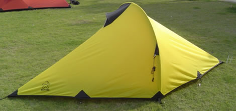

Но если нужна без стоек и растяжек:
Подтверждаю - "дверь" - двойная, сетка + ткань
Про дуги отдельная история. Производитель за клиента не держится сказали чтобы не умничал. Поэтому у этого магазина ничего больше не куплю принципиально. А ууги покупал на Турлане. У них же взял пластиковую фурнитуру. Резинку купил в Цуме. Ножовкой сделал каждое колено по 35 см. Собрал дуги. Слышал что на Ждановичах продают дуги.
Но это уже "мои тараканы". Дуги у меня плохо входили в рюкзак. Надо ли это Вам?
А на ПВД - я доволен
