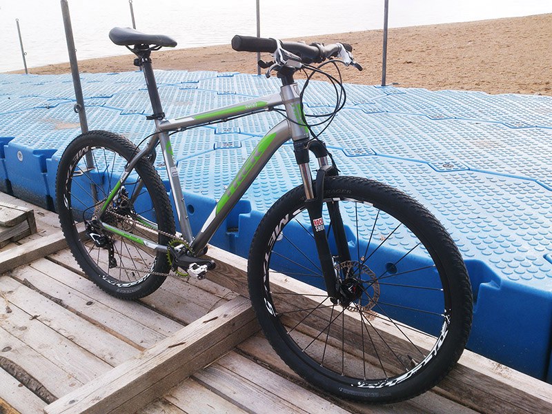

НаименованиеОписание
РамаTREK 3900 Disc (2014)
ВилкаRock Shox Dart 3
ВилсетFulcrum Red Metal 5 26" disc 6 bolts
ПокрышкиBontrager LT3 26x2.0 (сток)
КамерыContinental MTB 26 Tube presta
ШатуныSR Suntour XCM
ЗвездаNW Garbaruk 34T
КареткаShimano BB-ES25 Octalink
Кассета Shimano Deore HG-62-10, 11-36T
ЦепьKMC X10 SL
Задний переключательShimano SLX M675 Shadow+ 10 Speed
МанеткаShimano slx m670 i-spec
ТормозаTektro 300 HDC (сток)
Тормозные диски Tektro Tr-160-7 (сток)
CедлоBontrager Evoke 1 (сток)
ПодседелBontrager SSR 31.6 mm (сток)
ВыносBontrager SSR 31.8 105mm 10D (сток)
РульBontrager райзер 31.8x660 mm (сток)
ГрипсыPropalm HY-F001 китай

Мой Trek 6000 на данный момент приобрел схожий вид. Звезда 34т?
И в самом деле похож :)
Добавил описание. Звезда 34 с кассетой 11-36T, хватает для любых условий.
В целом да, но для гонок кк не хватит. На нашей Зорьке с 34т спереди ловить нечего - проверено. Но для леса такой сингл самое то. Я и жене поставил, правда 32х11-32.
P.S. Надо наконец про свой вел написать :-)
ubantu
Вы имеете в виду, что для соревнований лучше дабл или трипл? Или звезда по-больше? Сам в соревнования не участвовал никогда, только матрас, по-этому и спрашиваю :)
Смотря какие соревнования. Если чисто марафон, то сингла на 38 хватит. Если реальное XCO, то дабл, трипл или 11-42 хотя бы со звездой 30 спереди на 26 колеса. Просто в горки не заедешь. На Зорьке средняя где-то 10-12 км/ч - выводы соответствующие. Даже если я на свой трек спереди 30т поставлю, то все равно вряд ли во все горки на Зорьке заеду с кассетой 11-36.

был у меня Трек 4500 когда-то давно, но впечатления о нем очень негативные. А вот у друга был 3900, странно, но реально катил лучше...
Но чего-то я не понял, где феншуй, а где колхоз?
Ну колхоз в смысле, что идет самосбор вела из компонентов, которые получается ухватить на барахолке. А феншуй, потому что стараюсь, чтобы эти компоненты сочетались и главное выглядели хорошо. Конечно, еще много чего в планах заменить, резину, тормоза, наклейки на вилку зеленые ;D
