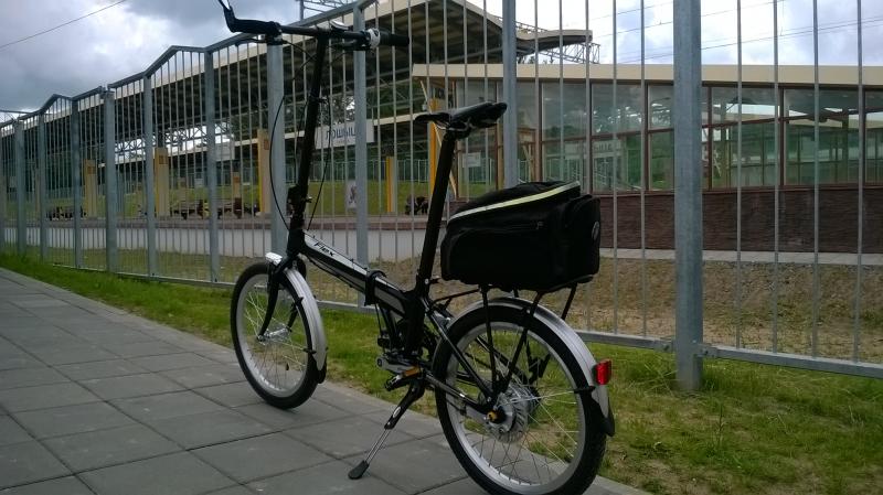

Здравствуйте. Шел к этому велосипеду пару лет. Доволен? Полностью! Но не навязываю, ибо это сугубо мое мнение.
Донор – KROSS Flex 3.0 (2013).
http://market.yandex.by/model.xml?hid=91529&modelid=9234716&clid=502
Заменено из стока:
Колесо переднее: втулка NOVATEC (TO1032600014) промышленный подшипник; спицы и ниппель SAPIM – Race; обод ноунейм, но легкий, двубортный и алюминиевый (36H).
Колесо заднее: втулка Shimano Nexus Inter 8 SG-8R36 (премиум серия); обод Dartmoor – Rider (цвет золотой, двубортный, пистонированый, 36H); спицы и ниппель SAPIM – Race.
Колеса собирал Валера Pilihrym.
Передний тормоз: V-Brake Shimano Deore LX BR-T670, с 3-х компонентными картриджными колодками.
Задний тормоз: роллерный Shimano IM80
Тормозные ручки: Shimano Deore BL-T610 (черные)
Тросики нержавейка, рубашки Shimano
Система шатунов: MIRANDA с алю рокрингом (170мм, разборная, 4 бонки, совместима со звездами MTB Shimano, каретка квадрат Shimano BB-UN26).
Цепь: Shimano CN-NX10
Педали: платформы FORCE с промышленными подшипниками.
Грипсы: неопреновые.
Подсидельная труба: заменена на нормальный глагол с интегрированным замком.
Седло: FIZIK - Ardea с фирменным задним светом.

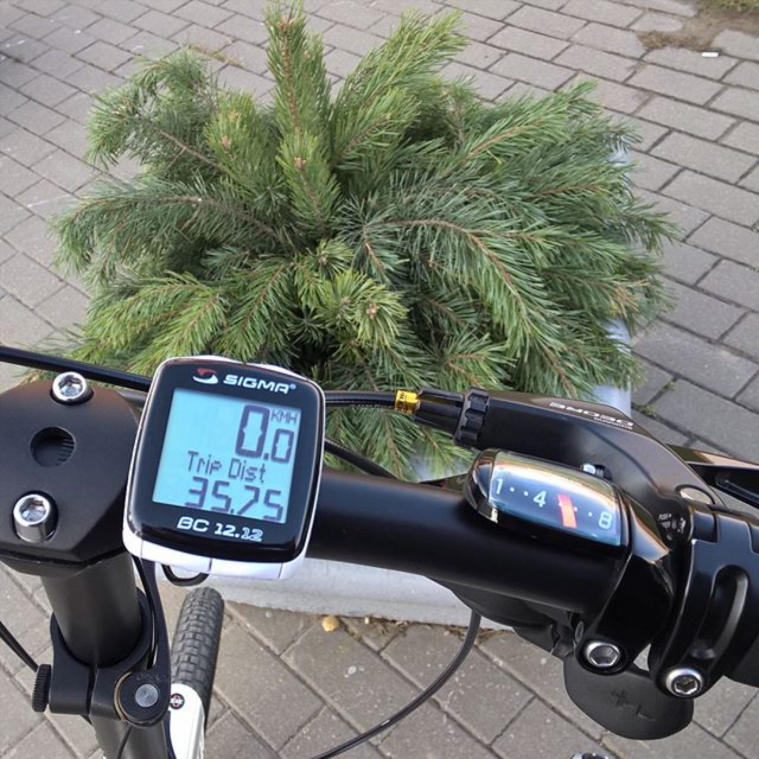

Из аксессуаров установлена подножка Longus – Lux, зеркало ZEFAL – Cyclop, велокомпьютер SIGMA BC 12.12 (проводная модель) и сумка на багажник Longus Volume (городского типа с чехлом от дождя).
Еще фото.
Еще фото.
Еще фото.
Еще фото.
классно! с умом. как у Ростислава)
Вынос стоит наоборот?
сколько в сборе масса?
количество зубов на звезде в системе?
Не уверен, что понял этот вопрос :) Вынос стоит правильно. У Kross другой механизм фиксации сложения на рулевой.
По весу не подскажу, ибо не стоял вопрос веса. По ощущениям килограмм 14-15. По зубьям 46-17.
Менял манетку. Ревошифт так и не полюбил :)
