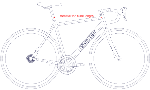

Таки ростовка или ETT? Если ETT, то меньше не надо было, 60 в самый раз.
По итогу важно, какой получился дроп (перепад высот) между верхней поверхностью седла и рулём. Если в районе 7-11см, то рама подобрана нормально. Если дроп получается слишком маленький (седло близко по высоте к рулю), то рама слишком большая. Если слишком большой (12+см), то рама мала.
Также косвенно можно судить по выносу, который потребовался под эту раму. В районе 10 средний. Если нужен короче 8, то рама велика) Если 12+, то мала.
Effective top tube length (ETT):

Хорошая инфа, спасибо большое. Перепад по памяти как раз нормас, даже есть небольшой запас регулировки. Домой приду - буду мерять :)

Информация полезная, обобщенная и усредненная.
На практике каждый настраивает под себя , универсальных решений нет.
Посмотрите как например катает Tom Boonen (перепад между седлом и рулем 15 см и более) как в анекдоте про Петра Первого и ширину между рельсами.
