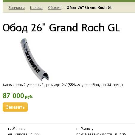

собираюсь собирать заднее колесо на базе Обод 26" Grand Roch GL - Алюминевый усиленый, размер: 26"(559мм), серебро, на 34 спицы, вот только я не в курсе последних достижений велостроения, поэтому не знаю, где можно купить втулку на 34 дырки? И как такое правильнее спицевать?
PS Remerx пока уверены, что ничего кроме Grand Rock с похожими названиями не производят, да и те только с 32 и 36 дырок...

Мдап, судя по каритнке, опять дискавери спорт куйнищу написал, я не знаю, Вроде бы та есть грамотные люди....
+1 возьми обод у фокса, он хотя бы конкретно известный и уже опробованный нат Белорусских дорогах.
Мдап, судя по каритнке, опять дискавери спорт куйнищу написал, я не знаю, Вроде бы та есть грамотные люди. ...
вот я не знаю, как этих грамотных людей убедить заглянуть на сайт - туеву хучу времени в спецификациях байков встречаются перлы вроде "Кассета: Shimano MF-TZ37-7S 14-34T 8 скоростей" и соседние пункты "манетки: Shimano ST-EF50 3*8" и "Система / Шатуны: S.R. CW7-XCC-T208-PB 28x38x48T," совсем не добавляют понятности где же опечатка...
PPS тему можно и переименовать в "перлы Велоподвала или эксклюзивная комплектация Giant", или как-нибудь еще... Ибо достало уже отвечать на вопросы какой вел лучше/хуже при такой гнилой информации. %-P
PPS с 2002 года пытаюсь убить Grand Rock - пока не удалось ни одного... В отличие от втулок и спиц... Собственно колесо не срочно, к тому же с финансами пока некоторый напряг, поэтому остается просто быть в курсе цен... :(
так как колесо спицуется спицами попарно(кол-во пар слева должно быть равно ко-ву пар справа) то получаеться что кол-во спиц должно быть кратно четырем те 36 32 28 и тд исключение всякие карбоновые навороты.

И еще исключение - радиальный набор ("солнышком") :)
Хороший обод, прочный, под 36 дырок... ,-)
