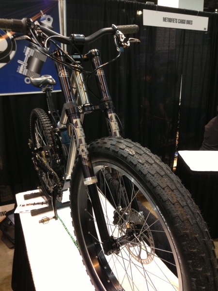

Дарэчы, калісьці даўно (гады з 4 таму) бачыў на Ebay ў продажу рыгідны фэт-відэлец разам з пярэднім колам ад фэт-ровару ў продажу. Пэўна, хтосьці нешта перапрацоўваў на сваем фэце, а непатрэбнае скідваў. Нават хацеў набыць, ды нешта не дайшлі рукі. У тыя часы сапраўды асобныя індывіды кастамізавалі МТБ-ровары з заднім адносна шырокім МТБ-колам, а пярэднім фэт.
Не ведаю, наколькі гэта добра і ў якіх умовах эксплуатацыі. Але існавалі нават экзэмпляры на базе ДХ-рам.
