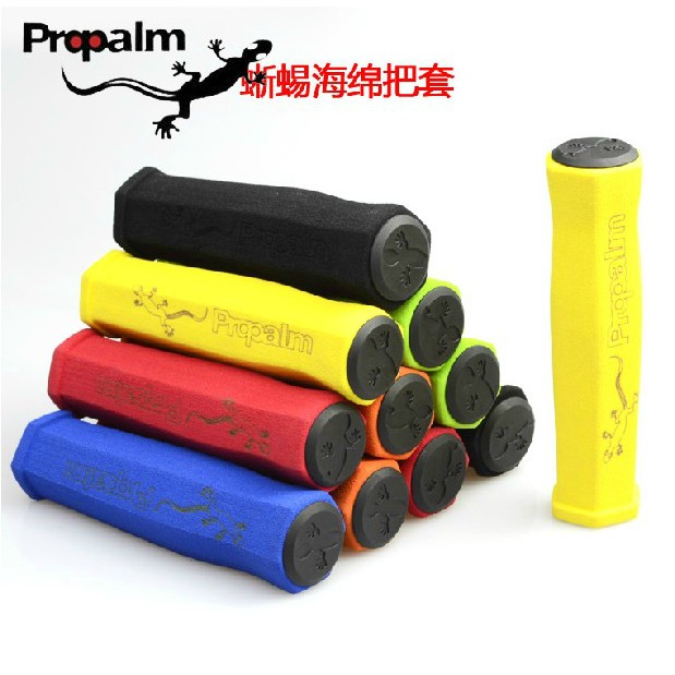

совет по установке "дубовых" барэндов (заглушек руля), входящих в комплект китайских грипсов Propalm - фен для сушки волос :)
они изготовлены из твёрдого пластика и обычно с трудом входят в руль и часто ломаются при установке :(
но разогретые обычным бытовым феном они становятся мягкими и очень легко заходят куда надо ;)
