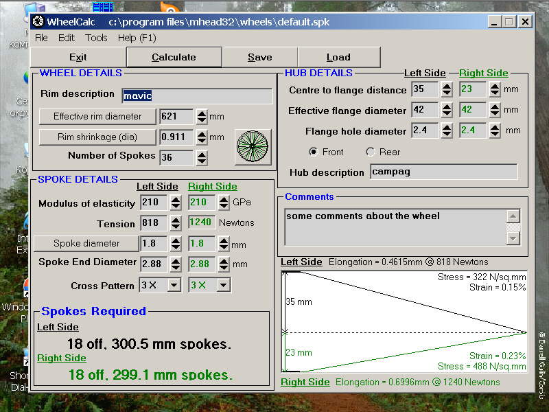

калькулятор длинны спиц
http://www.machinehead-software.co.uk/bike/spokes/spoke_length_calculator.html

Ps расчитай длинну спиц на том калькуляторе :)

тут на форуме продаюткалькулятор длинны спиц

у меня недавно была таже проблема, ищи в "Веломастерской" тему "Спицы, обод, спицевка" там есть в аттаче калькулятор в архиве (считает) ну и темку прочитай (мне новые спицы покупать не пришлось)

пральна грят, покупаешь фтулу, обат, считаешь ффф калькулятаре, покупаешь спицы в соотвецтвии с прокалькулированным и необходимостью зонта (например обат са смещенными отверстиями дабы не делать зонтик, или обычный с бездисковай фтулгай - тож нинада часто) Если зонт нужен 100% то левые спицы покупаешь на размер больше правых, ну и т.п. Карочь теб уже все сказали.
