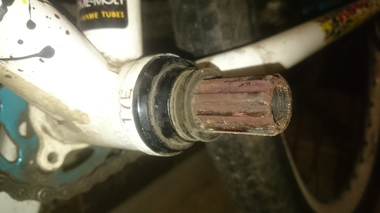

у меня что-то с кареткой, ну короче попа ей (хрустит дико). Нужно менять. И я не знаю как их выбирать, какого типа она у меня, вообще не понимаю. Как её менять тоже.
Единственное, снял шатун с одной стороны ( с другой не знаю как снимать ), и там ось 8-ми шлицовая, вроде почитал это вид Octalink. ( но не уверен ).
Вот фотки
Подскажи пожалуйста как и на что мне это поменять!
Что купить, какие инструменты нужны, что где измерить, или почитать, что бы самому с этим разобраться. А то я читаю, кареток этих много разных, а какая у меня не особо осмысливаю.
Ну или может кто-нибудь поможет в замене, если разбирается.
Заранее спасибо :)
это бмх евро каретка
откручивать разводным или рожковым ключом за два шлица
Позволь задать тебе вопрос.
Вот у меня вел ну ты понял какой)
И есть возможность купить такую каретку
http://velo.pl/czesci/wklady-suportu/dartmoor/euro-ex-pro-bb
Только вот подшипы там внешние, не знаю подойдёт ли мне это, всё же они место занимают лишнее, может шатуны не натянутся, я просто на распутье XD
Объясни пожалуйста, не разумному, если понимаешь)
