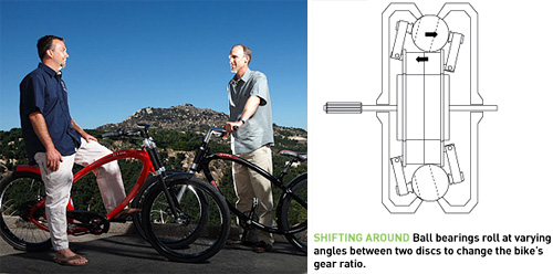

Как обычно подниму тему вверх :).
Интересная система переключения передач
это так называемый вариатор?
пол часа смотрел на схему, пятаясь понять, кто куда крутиться. Понял. Кажется такой девайс обеспечит лишь небольшой диапозон изменения передаточных отношений. Может подойти в качестве замены передних звезд.
Зы. Это НЕ мое ИМХО, поэтому можите делать с ним все что хотите. :)
Цитата сообщения от wlad отправленного 11 Апр, 2008 в 15:36
... лишь небольшой диапозон изменения передаточных отношений. Может подойти в качестве замены передних звезд.
нифига себе "небольшой диапазон" на передних звездах - почти в 2 раза... ;)
Причем бесступенчато ;) Вторую подобную хрень назад с немного другими подшипниками и получится отличная трансмисия!
Байан.
Площадь контакта, передающего крутящий момент, очень маленькая. Так что скорее всего будет проскальзывать, особенно если вламывать мощно.
А как у него со сцеплением и если хороше то наверное ресурс совсем не большей из за большего давления
