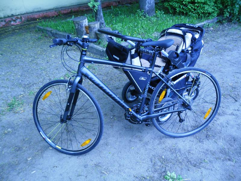

Вот у меня был Спеш Сириус Спорт 2014 года, можно ли его по праву назвать туринговым если поставить багажник, крылья, руль бабочку? Кстати жалею что продал, сейчас найти их практически в продаже нереально.
можно, конечно. длинные перья, полноценный набор креплений. для дорожных турингов 32мм резина стандарт. в последнее время пошла тенденция на увеличение ширины. единственный момент, это стоковый вилсет. обычно он слабоват для туризма. и как рекомендация не откладывать в долгий ящик переход на контакты.

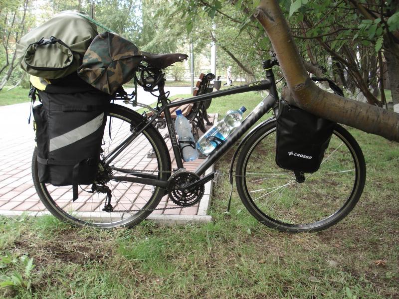

Имею сириус спорт.Отлично пододит для туризма.Поставил руль бабочку.Жаль что продали.

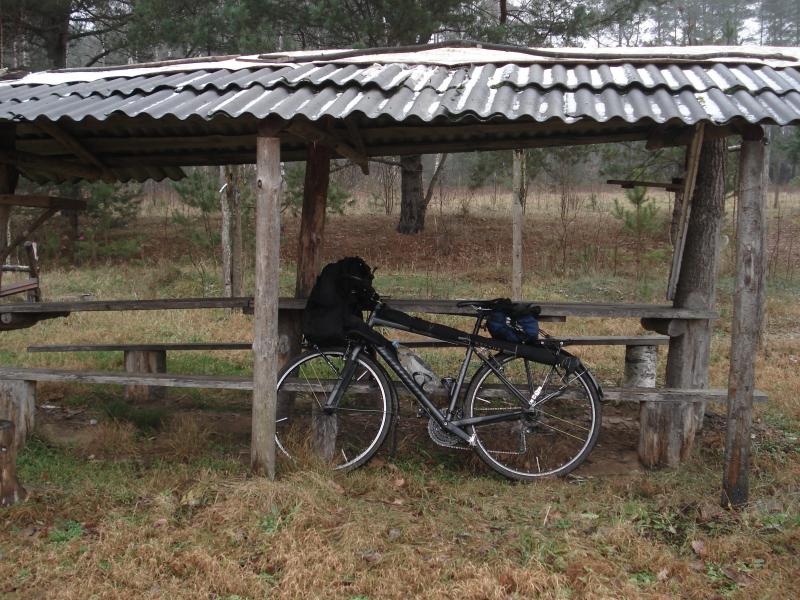

На раме удочка? Тогда новую тему надо замутить.
Фишинг-байк - велосипед мечты.

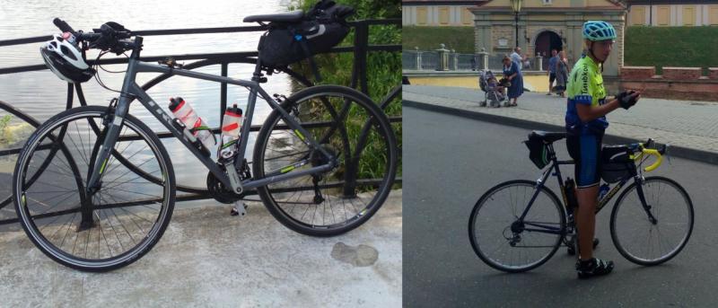

Я теперь думаю Trek брать, он более менее похож на Спеша.

Правильно думаете. Видел вживую может даже лучше спеша. Вынос не менять, ни к чему. Багажник (сделано в РБ) от складного Аиста. Очень хорош, у нас в спорттоварах есть в продаже.Руль *бабочка* в разы лучше палки. Берите этот Трек,
лучше может быть только из серии туринг. Ни в коем разе не берите дисковые тормоза, хотя скоро велосипедов с в брейками не найдёщь, будут эксклюзивом :)
смотря где человек собирается эксплуатировать и как. дисковая механика по эффективности как хорошие вибрейки, но грязезащита все же повыше будет. и если человек собирается не совсем уж по пенсионерски матрасить, то trek fx не лучший вариант под бабочку так как рама там и так короткая, а с бабочкой посадка станет еще короче. зато такая рама отлично подходит под баран. в принципе это и есть crossrip но только ради удешевления с палкой. а вот вернув все на круги своя получается довольно неплохой по геометрии и комфорту туринг. а если еще заменить стоковый довольно хлипенький для туризма вилсет на что-то более бронебойное, то получиться совсем неплохой туринг. пишу как владелец оного квазимоды )

Ездил я летом с товарищем некороткий (для меня) заезд https://www.strava.com/activities/1136666121, я на шоссейнике, он на похожем Треке. Теперь парень ищет что-нибудь с бараном - просто попробовал и понял, что запястья не болят, а раньше он думал, что надо терпеть, никуда, мол, не денешься.
