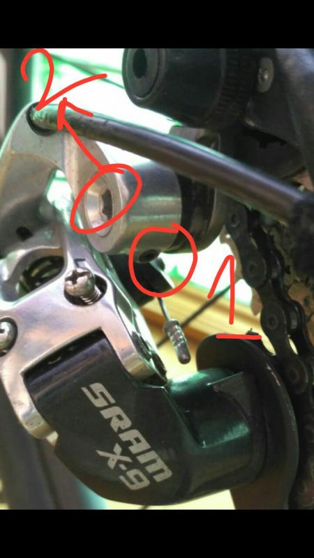

крутил и против и по часовой стрелке, но без особых услий, не откручивается.. есть там маленький болтик без шляпки который вкручивается по направлению к месту крепления самого переключателя к петуху. это что ? его нужно выкрутить?
переклюк откручивается шестигранником против часовой стрелки. откручивать болт, которым он прикручен к петуху. попробуйте ключ с бОльшим рычагом и можно пшикнуть ВДшки.

в переключателе 3 винта: 2 - ограничители хода переключателя (L, H) и 1 под шестигранник для настройки расстояния между верхним роликом и кассетой. он к откручиванию не имеет отношения.

номер 1. что это ?
номер 1. что это ?
Изменение угла наклона переклюка относительно пера.
Там по идее болтик.
а вот этот что делает ? тоже меняет угол
он же..
может тот номер 1 на первой фото типа стопора ??
да , у меня был такой же , маленький болт на фото номер 1 , входит в канавку на болте номер 2 , сначала маленький выкручиваем , потом большой
ну вот!! спасибо всем!) буду крутить
все получилось ! и выровнял петуха с помощью второго заднего колеса и сразу настроился переключатель ,! ура!) закрваем тему !
