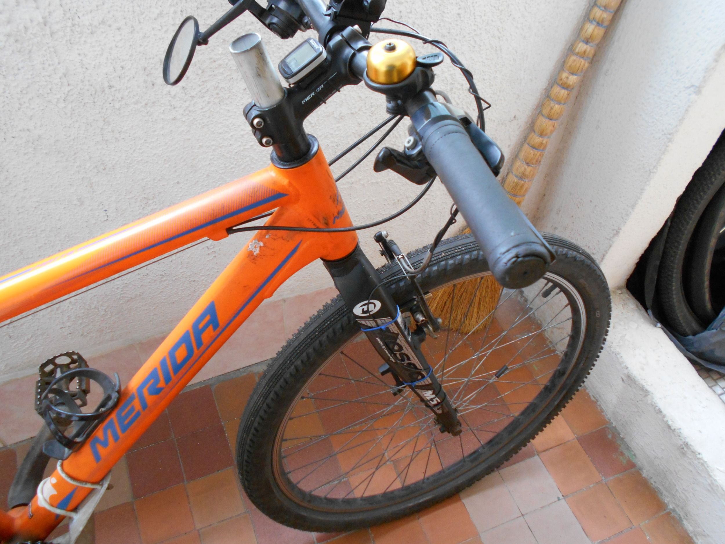

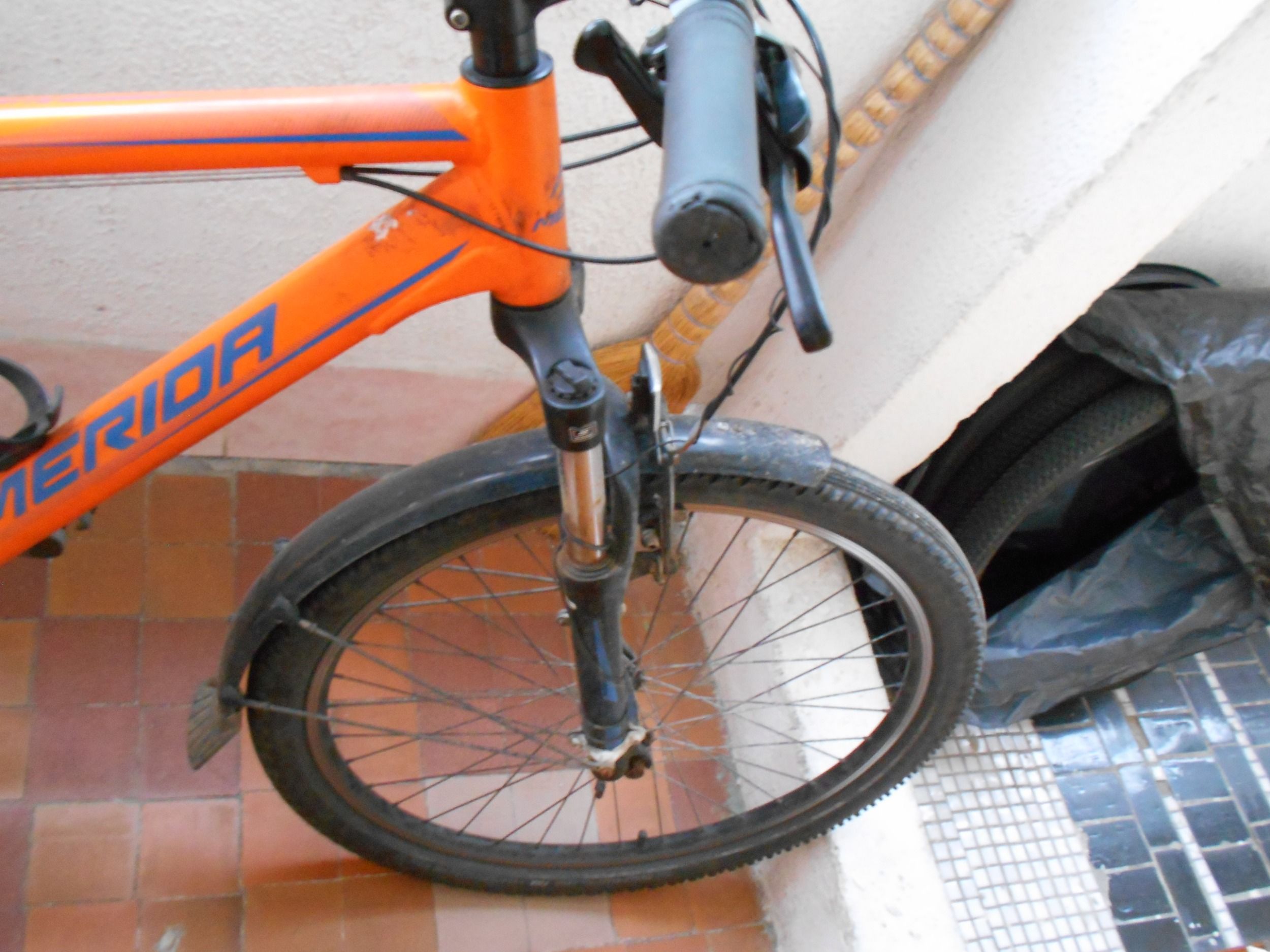

Было:
Стало:
Ну как-то так, всё понятно. Начнём пжалуй с веса. Новая вилка, как и было заявлено продавцом, 800 грамм. Старая 2770, без малого 2 кг, долой. Насколько страдает геометрия велосипеда? Незначительно. Замерил расстояние от педали до пола до и после, разницы нет, ну может быть 1-2 мм. На сколько обрезать трубу?. На фото труба не обрезана, я тестировал прямо так, без якоря. Ничо так, полёт нормальный. Но на всякий случай подложил ещё пару колец и обрезал выше, чем была старая труба обрезана.
Способ обрезки такой, подложил все кольца, одел вынос, отчертил линию, снял вынос, обрезал по получившейся линии. Понятно, что получилось неровно, ровно я думаю ни у кого не получится. Это не беда, снимаем зачистным кругом ещё 2 мм, чтобы встала крышка якоря и заодно доводим до нужной ровности. Короче, получилось без проблем.
Непредвиденные трудности возникли с якорем, дело в том, что труба новой вилки алюминиевая, 24 мм внутри. Ну как бы китайский бренд, хули, и якорь невозможно было забить внутрь трубы. Пришлось обтачивать лепестки якоря на наждаке, но как бы я не старался, всё равно получилось неровно забить якорь, отверстие получилось не по центру. Ну там, с помощью всякого инструмента и такой-то матери получилось вставить крышку якоря, но мне такое не нравится, я люблю чтобы ровно всё вставало на своё место.
Со щитками пришлось повозиться больше всего, 9/10 всего затраченного времени ушло на подгонку щитков
Ну и тут наступает самое интересное, как насчёт ходовых качеств. Прикинь, я такой выезжаю на новой вилке, и девочки из столовой смотрят, одним словом, что мне дал этот геморой? Вел стал заметно легче, это ощущаешь каждый раз, когда его поднимаешь. В лифте поставить на попа, уже меньшая проблема чем было раньше, особенно если учесть. что делаешь это несколько раз в день. Развернуть в узком коридоре, нивапрос. Когда надо выдернуть руль на себя перед высоким бордюром, ну как бы тоже, это стало нереально просто.
Что касается вот этого всего: да вот, улучшается накат, улучшается управляемость, я этого не заметил. Накат примерно такой же плюс/минус десятые доли процента. В гору так же забираешься. Ну вот как-то не заметил ничего такого, за что хвалят жёсткие вилки.
Одним словом, преимущества жёсткой вилки я ощущаю, когда несу велосипед в руках, а когда еду, то же самое что с Сантуром. Ну как-то так, всем удачи
