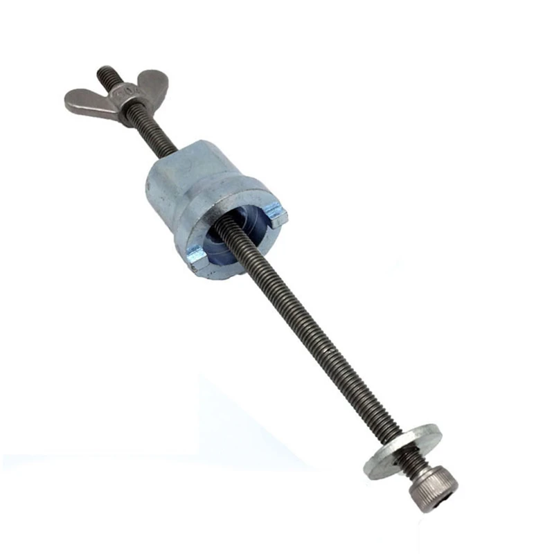

Как открутить гайку внутри?
Нужен специальный инструмент. Гуглить "freehub tool"
Выглядит примерно так:
Головка на 22, болгарка или ножовка, пара гаек, шайб, длиииииный болт. Резьба обратная, при откручивании. Заодно, имей ссобой магнит или сам придумай чтонеть...Что бы внутренние шарики не растерять.
я тоже из головки на 22 делал.. болгаркой ) разбирал без болта.. просто прижал и открутил.
