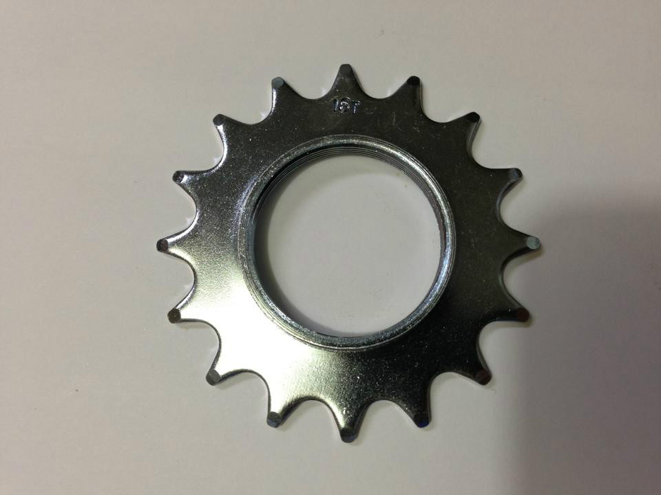

Ребята, кто знает какой тип звезды нужен для задней сингловой втулки formula dc52 ?
http://screambikes.eu/en/mtb-hubs-rear-disc/477-formula-dc-52-rear-disc-hub.html
И как снять старую ( с широким основанием, но без выступов под ключ)?
По форме шлицов (причем один шире остальных) доложна встать любая звезда с касеты. Хлыст и хитроключ(наподобие холоутэч только шлицов поменьше и они пошире), либо чем-то на подобии тупой отвертки сбивать гайку

только там нет никаких шлицов, звезда , похоже, сама накручена на барабан. Кажется, такая http://i.ebayimg.com/t/16T-cog-fixed-gear-fixie-bike-bicycle-single-speed-sprocket-sixteen-teeth-16-T-/00/s/NzIwWDk2MA==/z/dFIAAMXQgyZSCx0S/$(KGrHqNHJFYFHmolnTTQBSC)0SZ96Q~~60_57.JPG
Как можно зафикисировать барабан, чтобы ее окрутить?
Эта гайка откручивается отдельно. Сначала удерживать хлыстом за звезду и откручивать гайку а потом уже саму звезду если она с резьбой.

Спасибо! Как до инструмента доберусь, попробую открутить
Станет любая сингловая звезда "под кассету"
Звезда с мудьтика будет глючить и быстро умрет.
Цитата сообщения от crazy_wader отправленного 9 Дек, 2013 в 11:53
интересно как она будет глючить? |-))
Будет хрустеть и давать непритные ощущения. Т.к. Сингловая цепь шире и будет переваливаться на сторону от звезды. Даже может слетать. А был случай, что и звезду свернули набок.

есть звезды 1/8 и 3/32. Какая лучше для сингловой цепи?
Цитата сообщения от yura1014 отправленного 9 Дек, 2013 в 19:21
Смотри на размер цепи, на н7ей тож указано должно быть, или на коробке.
