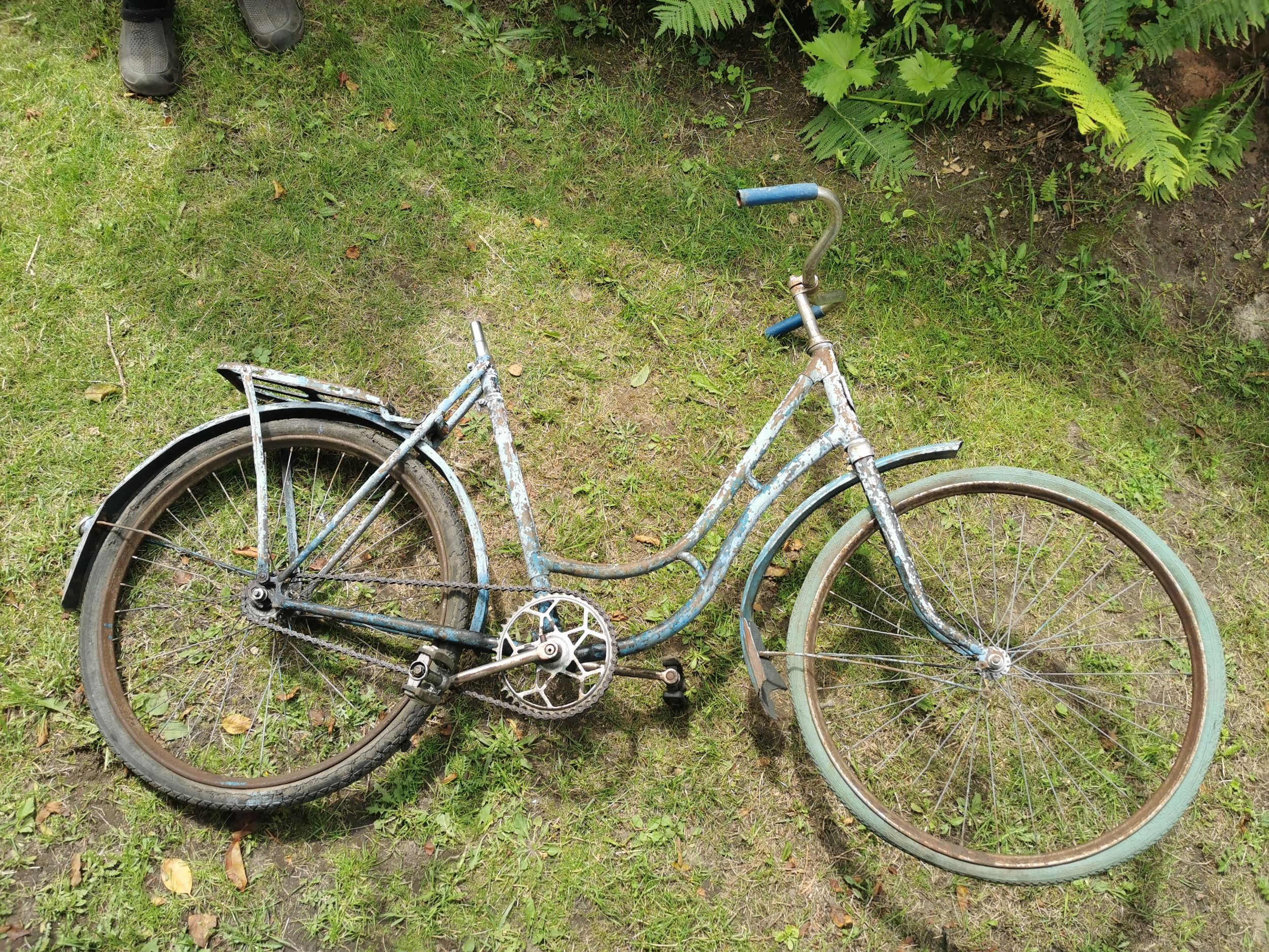

Приветствую всех. Имеется тело В-22, хочу восстановить для дальнейшего использования. Есть ли кто или мастерская, методика как проверить и в случае нужды, выправить посадочное под каретку педалей? Так же буду благодарен за любые советы в этой теме.
Велосипед достался с жёстким колхозом на педалях под пром подшипники на сварку. Поэтому есть подозрения на проблему.
Кто имеет опыт, знания в правке рамы? Помогите )
Так внешне казалось бы бери лом и гни как тебе хочется. :-)
Я когда крокодил мастрячил, то безо всяких заморочек гнул перья куском трубы зажав раму в перила на лестничной клетке. Потом все покрасил. Рама велика скорее всего будет пластилиновая и будет гнуться без особых усилий и можно будет это переделывать многократно без риска отломать. А даже если отломается, то легко приварить будет полуавтоматом в любом гараже.

Ценность в том, что это для матери. Он красивый, по отзывам маневренный. Плюс душу греет 1952 год. Мать лелеет всё советское. План сделать внешне СССР, ключевые узлы, которые не видны - на современку, и колеса легче и современные. Как пойдёт - будет видно
Ну замечательно. Глаза боятся - руки делают. Тем более для мамы будет особенно ценно если велосипед восстановит сын своими руками. Все работы, которые нельзя сделать самому из за отсутствия оборудования, типа сварки, покраски можно сделать в любом гараже"дяди Васи", поближе к дому.
Отдать такой велик "в ремонт" вряд ли получится, потому что это не ремонт, а реставрация. Думаю это будет уже будут совсем другие цены.
Впрочем могу дать координаты людей которые красили порошковой краской мой крокодил. У них же и сварка есть. Только там люди не разбираются в вело и им нужно будет очень подробно и по несколько раз объяснять что и как делать. А лучше всего на момент работ рядом находится и все самому контролировать. Зато по ценам относительно бюджетно.
Да, была попытка схалтурить и отдать хотя бы на правку рамы в веломастерску - обзвонил всех, что инет показал, все отказались. Мол тяжело, помянем, поломаем. И это даже не видя тело ) со сваркой проблем нет, уже протертости от колеса и педали подварены и зачищены. Сейчас вопрос стоит со снятием старого хрома чтобы заново хромировать. Всё склоняют к механике, но это и трудно и можно кратеры оставить. Нашел на форуме вариант с соляной кислотой )) был у кого опыт снятия хрома?
Понятно почему отказ. Это как со старым авто. Старое авто требует много времени на ржавые гайки, которые легко сломать и т.д., а финансовый выхлоп нулевой. Ремонт нецелесообразен. Я про это уже написал. А вот реставрация это другое дело, но и другие деньги. Так что или сам или хорошо платить.

Перед покраской надо тщательно закрывать все отверстия, особенно с резьбой. Это покрытие отодрать крайне проблематично.
