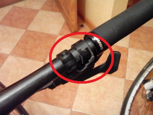

Доброго всем времени суток. У меня DB Responce 2008. Установлены манетки SRAM X5. Неправильно показывает положение цепи на звезде (потихоньку начинает раздражать, красная метка становиться между цифр, а на большой звезде вообще за пределы смотрового окошка)). Может кто знает как поправить, или мануал подкиньте ссылку какую-нить.
ну это напоследок, а хотелось бы поправить)))
да мои нанотехнологии популярны))
ну и справедливости ради - на фото срам х4) ну без индикатора)
правится легко, снимается верхняя крышка и там все сразу же становится понятно. алгоритм не опишу, но сам делал на 9-скоростной и не помню, чтобы где-то тупил (индикатор - полоска с зубчиками, в манетке входит в зацепление, настраивается путем переставление на нужный зубчик)

Всем спасибо - решил. Сделал по принципу freementalа
