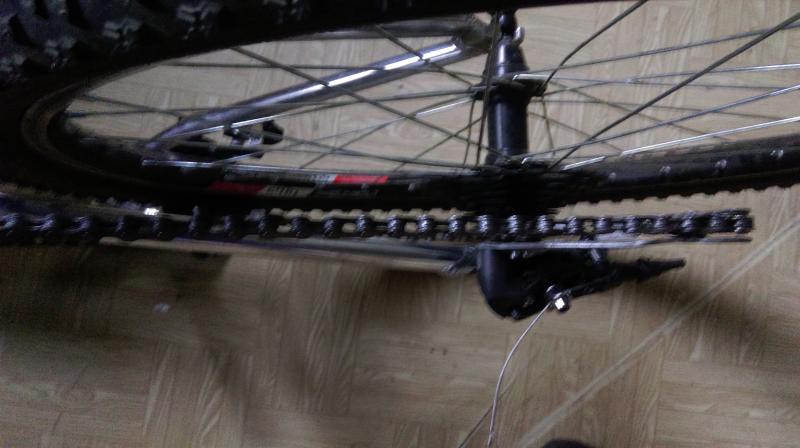

После замены сломанного петуха, почему-то появился перекос цепи напротив замка. При прохождении данного участка через нижний ролик переключателя цепь клинится на ролике. В чем может быть причина?
Замок шире цепи. Т.е. от цепи попроще. Если цепь на 9 ск, то замок от 7-8 скоростной.
Меряется штангелем или микрометром ширина пина (оси) в цепи и в замке. Скорее всего ширина будет разная.
Дело в том, что цепь не размыкал, заводил в тягу переключателя достав нижний ролик (т.к. опыта не много мог вообще что-то не правильно собрать). Цепь кмс 99 и замок от нее же, до того как заменил петух данной проблемы не было :'(
Ну, если ДО замены такого не было-то думаю, что, возможно, подогнулась одна из щёчек рамки переключателя-петух ведь менялся не просто так...
Ещё вариант-он (петя) не выровнен правильно-возможно, теперь переклюк стоит с перекосом небольшим.
Новый петух прямой, а сломанный - с небольшим, в пару градусов, изгибом от колеса. Как реализовать изгиб на новом, если они все прямые (и из высокоуглеродистого сплава - хрупкие)?
Ролики переключателя визуально параллельны звездам кассеты.
Погнулась цепь при поломке предыдущего петуха. ))
ну, выгни цепь плоскогубцами :D а тотпроблем напридумывали, микрометры какие то... ;D
действительно, в чём проблема то? Цепь достаточно легко гнётся.
Бывает изгибается, если закусывает между первой звездой передней и рамой. По фото уверенно не скажу, но на вид цепь погнута не только поперёк, но и на кручение . Возможно где-то второй изгиб есть.
у вас петух стальной? Или высокоуглеродистый алюминий?))
Петух из аллюминия
Тоже склоняюсь к такой мысли.
Спасибо всем)) Решил проблему заменой цепи. Был скручен отрезок около 8 звеньев(
Напишите куда выкинули поломанную! :)
