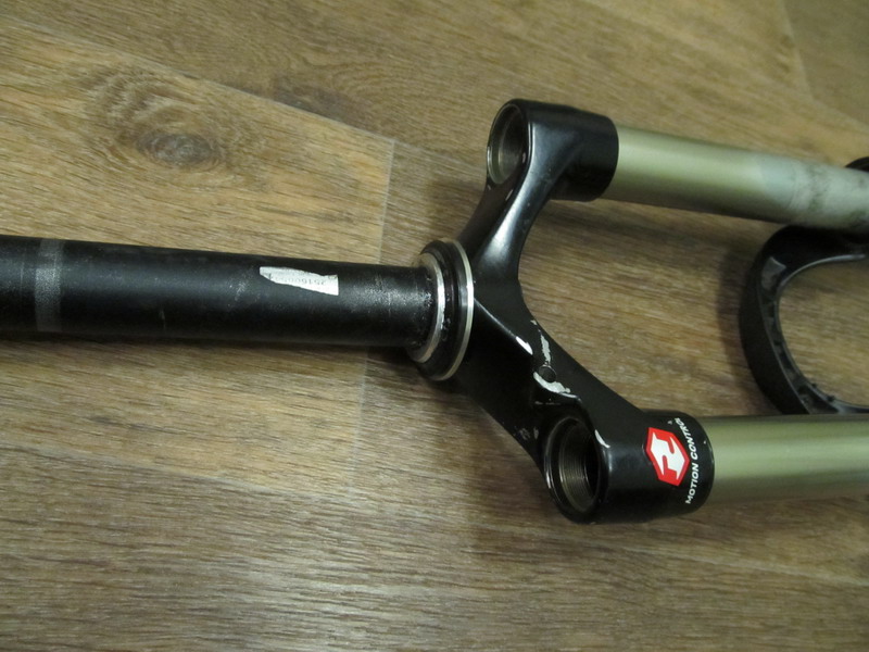

А пока Ваня сомневается, я примеряю переходник на вилку. Спасибо, Василий! Тесты в боевых условиях скоро :)
Наконец решил перебрать вилку, рама под таперед. Снял вилку и опупел
Стоит обычная вилка, через переходник.
Вопрос в чём, я заказал карбоновую с трапецевидным штоком. На эту рулевую я не смогу поставить её, как я понял, нужно будет менять нижнее кольцо.
Где его можно купить, или как правильно поступить?
отдельно кольца вряд ли где найдутся, тем более полторашные.
имхо, если собираешься навсегда менять вилку - возможно проще будет купить новую рулевую.
или заказать колечко у Васи.

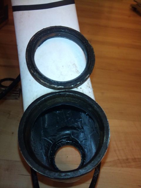

Однако рулевая дохлая на мой взгляд. Подшипник сразу в карбораму, а вилка к подшипнику через кольцо-переходник, и всё. Это нормально, или я сильно прогадал при покупке вела? Мне казалось, что в раме должна быть металлическая втулка. Слишком уж просто вставляется/вынимается подшипник
щас так модно. у SUB в фуджи такая же схема вроде.
Интегрированный: чашечки в которые вкладываются подшипники сформированы в самом рулевом стакане. В карбоновых и титановых рамах имеются неизвлекаемые алюминиевые вставки в которые вкладываются подшипник. Не путайте с полуинтегрированными рулевыми колонками! В интегрированных рулевых колонках используются только закрытые промышленные подшипники со скошенной нижней гранью.
Это нормально. Интергированная рулевая. У меня на спеше алюм. аналогично.
подшипник интегрированной рулевой садится в раму конусной частью (фаска на подшипнике около 3мм под углом 45/36 градусов)
соответственно то что он по наружному диаметру немного болтается в раме
это попабарану
через эту поверхность усилие не передается
Леша, давеча были на чайнике по 9 баксов, однако сейчас не наблюдаю. Причем были под разные углы, да еще и алюминиевые разрезные.
Пруэтт.Я бы заказал 2 переходничка на прямой шток под конусную рулевую.Как быстро сможете изготовить?
не совсем. нижний подшипник у меня как раз во вставку люминевую ставится, как в твоей цитатке (вилка к
подшипнику тоже через кольцо-переходник). а вот верхний - прямо в стакан, если правильно помню, и сверху накладочка пластиковая.
Сверху 1 1/8 у всех обсуждаемых рулевых, все верно.

речь немного о другом
это ответвление вокруг фичи
подшипник садится непосредственно в карбон рамы
или в алю вставку вклеенную или вставляемую в раму
"напилил" деталек
примеряю
переходник для установки вилки 1-1/8 в конусный стакан
