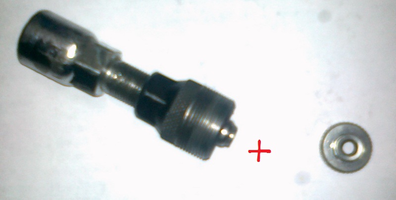

Народ, имееется система RACE FACE DEUS XC, сдохли промы в каретке, шатуны нужно снять... система с полой осью, правый шатун крепится под стандарт ISIS имеется обычный съёмник для шатунов под квадрат... может возможно чё-нить сколхозить? нид хелп(
Закручиваешь один болт в шатун, внутрь полой каретки вставляешь хитроштуку специальную (у меня сверло подошло по длине), ввинчиваешь съемник под квадрат во второй шатун и давишь им на сверло хитроштуку... повторяешь операцию с другой стороны.

Насколько я понял caban имеет ввиду систему с интергированной кареткой, у нее только один болт.
P.S. сверла лучше не использовать - ломаются легко
у мяне ёсьць прылада для дэмантажу пад octalink калі гэта такі выпадак.

Урря!=) сегодня во время обеденного перерыва система была таки снята, подложил под съемник старый барашек от эксцентрика колеса. всем спасибо) думаю, можно закрывать.
