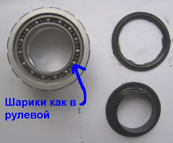

= Цитата =
Снял нафиг систему и обнаружил:
  1. левая чашка Ок - не шумит, крутится как новая
  2. правая чашка - шумит, скрипит, крутится излишне легко, в внутренней стороны следы вытекания смазки.
Что делать? Менять? Само собой. Но уж больно все симптомы напоминали состояние ролика заднего переклюка на промах, в подшипнике которого "выгорела смазка" + попал песок.
Вообщем, аккуратно ножиком отогнул и снял внешние пыльники чашки(снимаются они легко и непринужденно).
И обнаружил там.... Смотрим фото ( адрес ).
Там подшипник с шариками размером как в рулевой!!!!! Разделенных пластиковым сепаратором. Хотя подшипник то внешний - можно даже 1 см в диаметре шарики поставить. Но не ставят - при мелких шариках такие подшипники весьма быстро идут в расходник, а цена на эти "расходники" весьма красивая.
В моем случае разобрал весьма вовремя - шарики еще круглые, сидят в сепараторе плотно, видимого износа нет. Вот только смазка почти вся отпескоструилась + грязь попала.
Вот такие дела. Промыл подшипник керосином и WD-40, буду нормальной смазкой смазывать.
= Ещё цитата =
тема маленьких шариков не раскрыта. Какой в них смысл? Может быть по
логике япошек маленькие легче/плавнее крутятся
Нифига. Крутятся не особо легко - заметно туже чем катридж.
Если это заговор маркетологов Shimano с целью преднамеренного
сокращения ресурса, то могли бы делать подшипник какого угодно
размера, но из более фиговых материалов.
Даже в нынешний корпус чашки легко влезли бы шарики по размеру раза в 2 больше.
Подозреваю что смысл в другом - предельная жесткость всей конструкции, отсутствие люфтов. Ну и погоня за облегчайзингом. Шарики мелкие => биение у них небольшое, сепаратор огромный, плотный(между шариками расстояние больше чем диаметр шарика), сталь на шариках прочная(раз уж на такой мелочевке за 2500 км следов износа нет).
Т.е. идея хорошая, но реализациях неудачная за счет галимых сальников(гомнолины вымывают смазку => каретка высыхает => шарики/сепаратор убивается сухим трением, а то и вообще песком). Решение простое. Будем считать эту конструкцию наследницей разборной каретки => надо раз в несколько тысяч км делать переборку с заменой смазки.
= Конец цитат =
