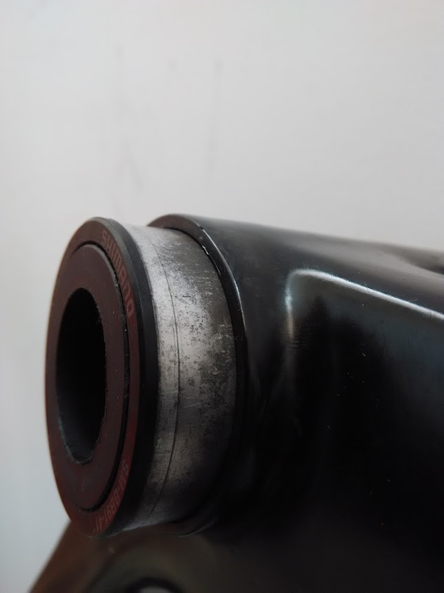

Есть рамца шоссейная с запрессованной пресфитовской кареткой shimano bb 91-41a.
Правая чашка запрессована через адаптер, диаметр стакана 43мм.
На данный момент чашка выпрессована, снялась вместе с шатунами.
Можно ли заменить чашку на такую же или придётся искать с большим диаметром\менять подшипники? На что садить адаптер?

Никаких адаптеров, выбрасывай раму и покупай нормальную. В данном случае выломан усилитель кареточного стакана. Вклеивать ИМХО нет смысла.
