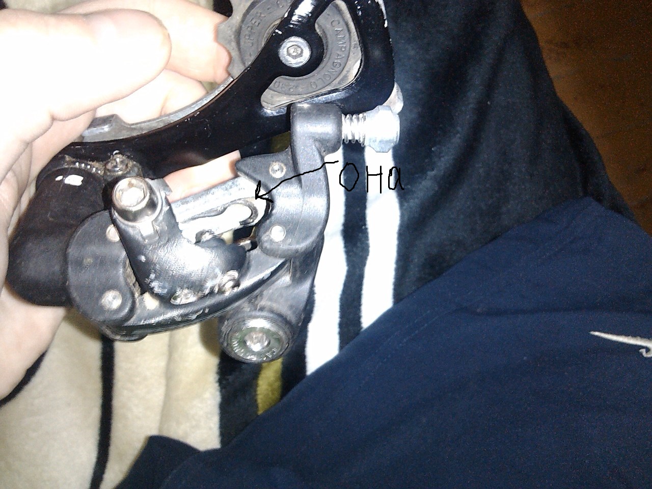

похоже слетела пружинка с заднего переключателя, не знаю как натянуть и куда
Обычно цепляется за оси паралелограмма.
Пробовать подтянуть обычным вязальным крючком и накинуть на ось.
ничего никуда натягивать не надо, всё в норме , так и должно быть, это кампаньёло дружище.... это технологическое полу-колечко(конструктивное), специально сделано на пружине, для аккуратности и служит просто упором для пружины...
да. сегодня фотку видел такого же. увидел что все норм с пружинкой. так в чем-то проблема. или настроил плохо, хоть вроде все делал правильно
так в чём, проблема? переключает плохо?
ну, да сколько пробовал. вверх переключало только слегка туго, и то доходил до половины не выше касеты, а на низ сразу сбрасывало. Вот и подумал позже, что может проблема в пружинке, что оказалось не верным.
1.какие у тебя ручки автоматы стоят(тоже кампа ксенон)? 2.на сколько скоростей кассета стоит, какова цепь?....3.ксенон 9-ти скоростная трансмиссия...к тому-же кампа не дружит с шимой,(это я к тому что может у тебя смесь кампаньёловских компонентов с шимановскими) 4.на самом переключателе, есть регулировочные винты которые ограничивают движение переклюка, верхний винт ограничивает движение вверх, нижний вниз.....возможно, если вверх дальше не идёт то проблема в верхнем винте, открути его против часовой стрелки.....а вот вниз сразу сбрасывать не должно, если стоит дискретный переключатель...разве что у тебя стоят обычные нарамные фрикционные манетки...
у меня, манетка sram sx4, семи коростная касета стоит 8 звезд. байк даунхильный))) раньше все работало. как, ехал переключал . передачи понижались. когда решил повысить сбрасывала сразу на седьмую. потом решил настроить. не получилось. решил дело в пружинке, а сейчас уже незнаю даже.
Это проблемы с головой:
шоссейная компаньела с прогулочным срамом на Даунхильном велосипеде... В последнем я тоже почему-то сомневаюсь.
ясно, я думал у тебя шоссер =8O ...тогда понятно, у тебя несовместимые компоненты, поэтому изначально всё не правильно работало, настроить не удастся...ставь соответствующий срамовский переклюк... :|)

у меня, манетка sram sx4, семи коростная касета стоит 8 звезд. байк даунхильный))) раньше все работало. как, ехал переключал . передачи понижались. когда решил повысить сбрасывала сразу на седьмую. потом решил настроить. не получилось. решил дело в пружинке, а сейчас уже незнаю даже.Повеселил :)
работало все, отлично. Его ставили в большей степени чтоб, при прыжке он не бил по раме.
чтобы при прыжках не бил по раме, надо ставить тэйп2/шэдоу+
