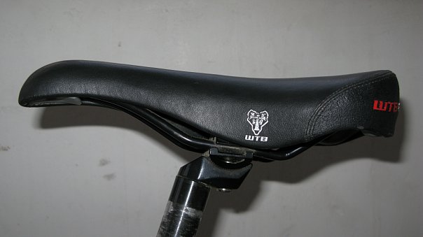

сбоку
хм... ну если не широким углом фотогарфия, то вроде рамка сзади погнута... Если материал сталь (не каленая), то думаю можно выровнять... А может и можно на таком кататься дальше... Хотя я все же бы задумался о покупке нового седла

Да даже на первых фотках видно, что погнуты рамки.
Насчет "качественней" - ну какбы лятнуться на сидушку со всей дури - очень мало что выдержит)). Так что можно посмотреть ту же сидушку с хромолевыми рамками. Я на рокет катаюсь с хромолем - все норм, хотя и стальные и хромолевые рамки гнул.
ЗЫ: В Синем Медведе нрод часто меняет сиденья на новых велосипедах на прогулочные, так вот снятые стоковые иногда продаются - есть резон посмотреть подходящую.
я могу предположить, что прогнулось в месте крепления к подседелу. прогнулось совсем чуть-чуть, глазу не заметно, а попо чувствует.
я так катал и потиху прогибал рамки пока одна из них вообще не сломалась.
ps катай и привыкай к новому положению седухи. и потиху копи деньги на новое
ооо! меня опередили. я бы еще на этом покатал, а потом прикупил нормальное.
Могу дёшево продать такое же седло. Катал на нём около 3 км. Не подошло. Покупал в синем мишке на замену своему, но не судьба.

Тоже погнул рамки. Подскажите как лучше выровнять. Фото прилагается.
выровнять никак имхо. только хуже заломается
наклони просто если мешает. или новое седло если сильно парит |-))
НА таких седлах еще катать и катать. Положение седла регулируется, деформация не такая уж сильная, какие там еще проблемы.
согласен полностью
автор темы: учитывая на сколько погнулись рамки, и то, что это ощущается при езде, скорее всего кроме деформации рамок седло ещё наклонилось путём "проскальзывания крепления".

выравнивать рамки занятие не простое и неоправданное(они только слабее будет становиться)
ровняется подручными средствами
но лучше взять нормальную сидуху
