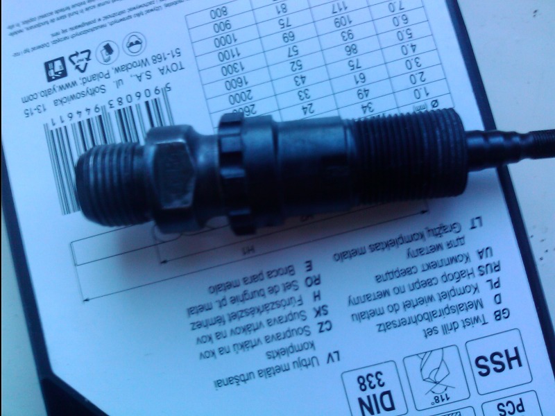

2-3 о-ринга поставить
поставлю хоть 5, но чего ставить то? какие резинки для этого подойдут? и где это купить? кто сталкивался с проблемой - поделитесь решением.
все еще ищу :(
первое время крутится туго, потом разрабатывается
родному уплотнителю до такой герметичности как до неба
спасибо макс. теперь хоть название для поиска есть.
скажи еще плиз, где купить и какие диаметры надо.
диаметр сечения(толщина) брал 2 мм
внутренний диаметр-чуть меньше диаметра оси педали, чтоб растягивалась немного
брать можно тут http://agrodor.by/catalog7.html
я брал на Червеньском рынке
лучше подбором, берешь с собой ось и пластиковую"фиговину" :) и на месте подбираешь
