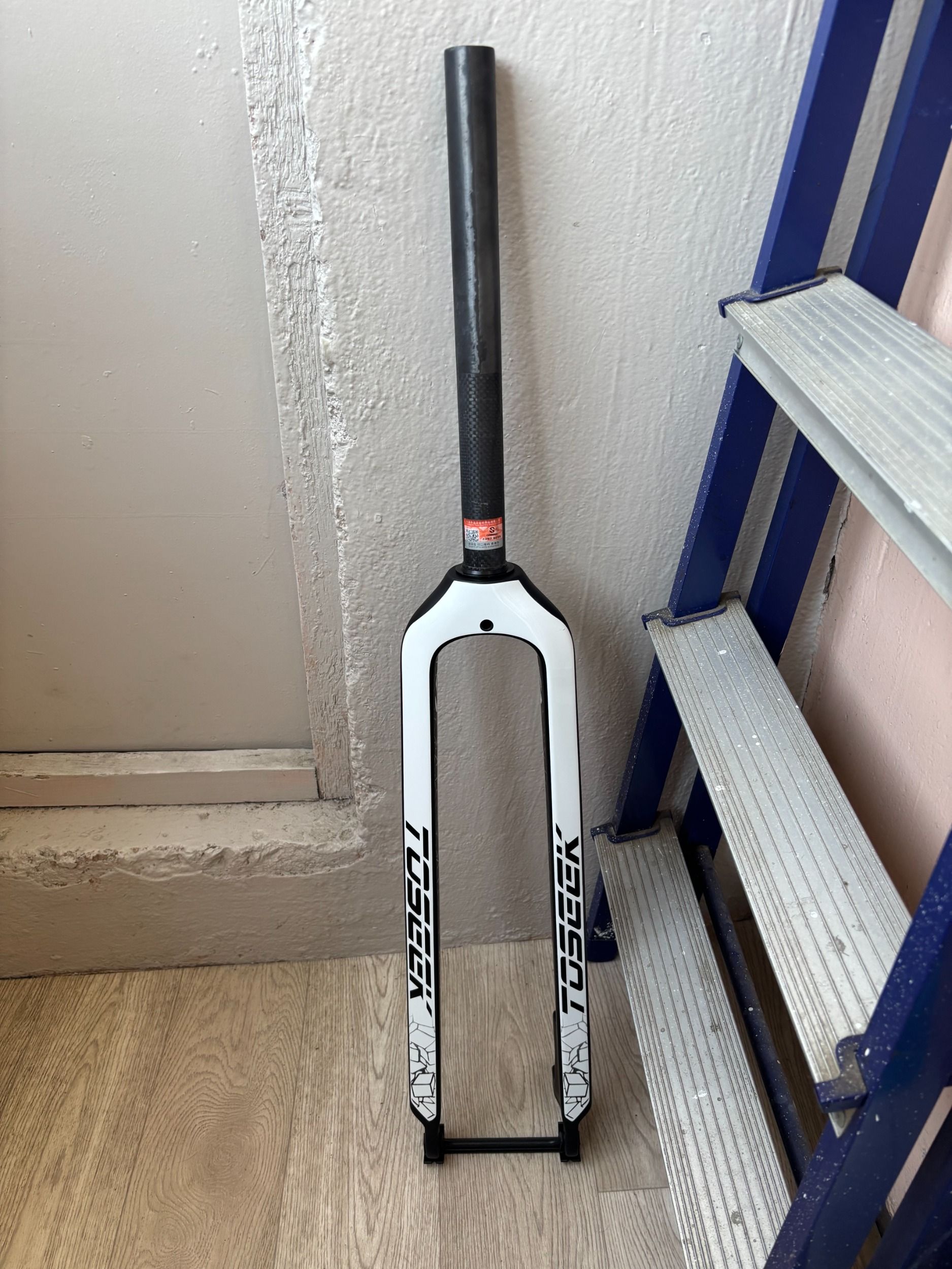

Заказал сразу на Озоне алюминиевую вилку Mosso, ещё в апреле, Озон через неделю заказ отменил. 1 мая заказал на Алиэкспресс карбоновую вилку, цена вопроса 295 руб с НДС. Пришла вилка 21 мая. Но это ещё не всё. На велосипеде ободные тормоза, новые вилки не продаются с ободными тормозами, стало быть надо переходить на дисковый тормоз спереди. Колесо в сборе купил в Минске, 78 руб. Ротор, калипер, тросик, рубашка, потом паста для карбона фрикционная, всё это потянуло на 150 руб примерно, итого 450 руб. Потом я решил, поставить 29ю покрышку спереди, чтобы значит скомпенсировать изменение геометрии и чтобы смягчить удары от неровностей на вилку. Maxxis Torch 29Х2, 1 плюс камера к ней, это ещё 145 руб. Итого апгрейд мне обойдётся в 595 руб, это рыночная цена всего велосипеда, без апгрейда. Но я же не на продажу его делаю, а для себя.

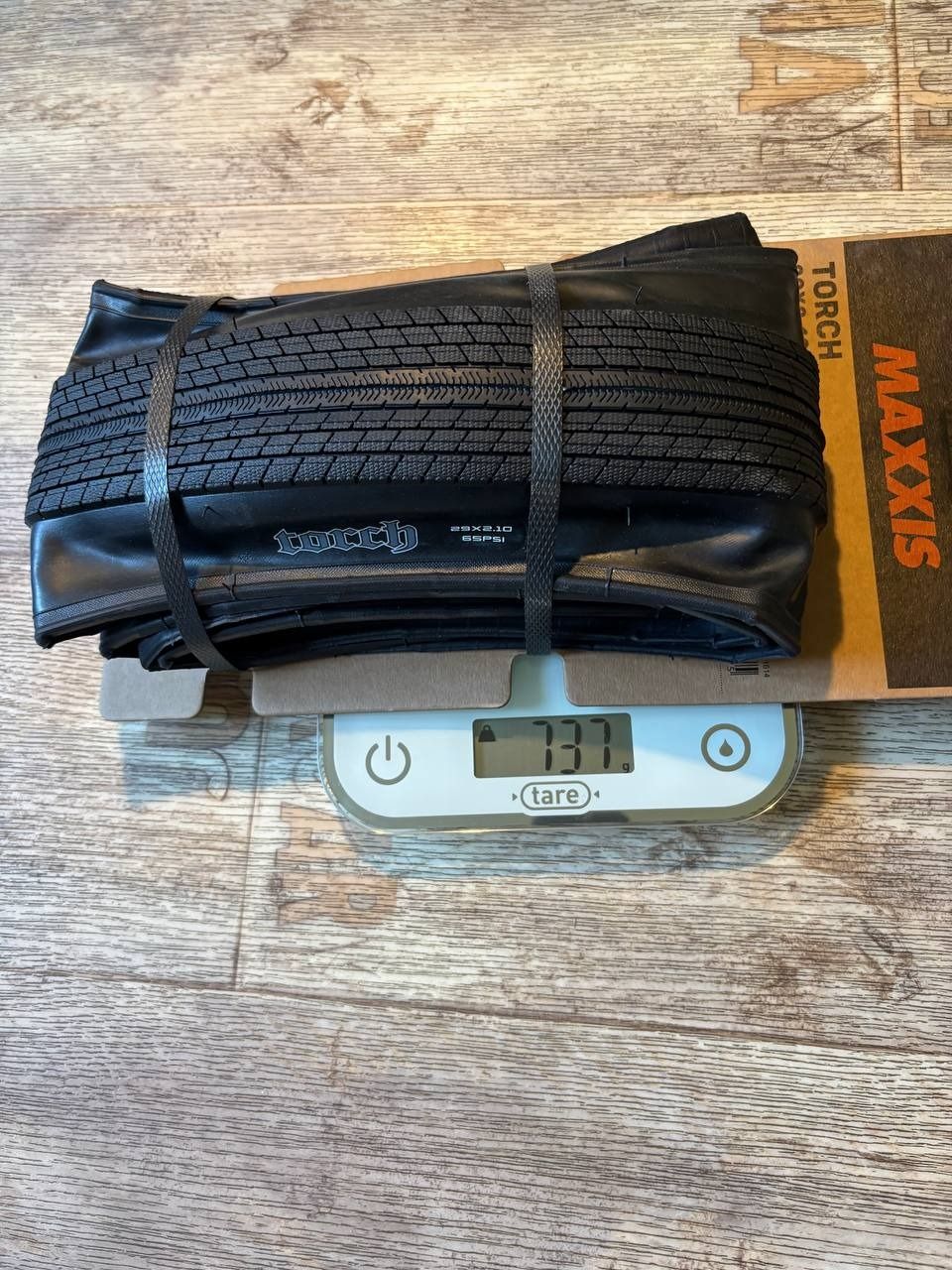

Вес покрышки меня немного разочаровал, я где-то читал, что она полкило весит. В настоящий момент у меня стоит Schwalbe HURRICANE, она весит 550 гр. Я ожидал, что кевларовая шина будет весить меньше. Что же, будем экспериментировать, попробуем и с той покрышкой, и с другой.

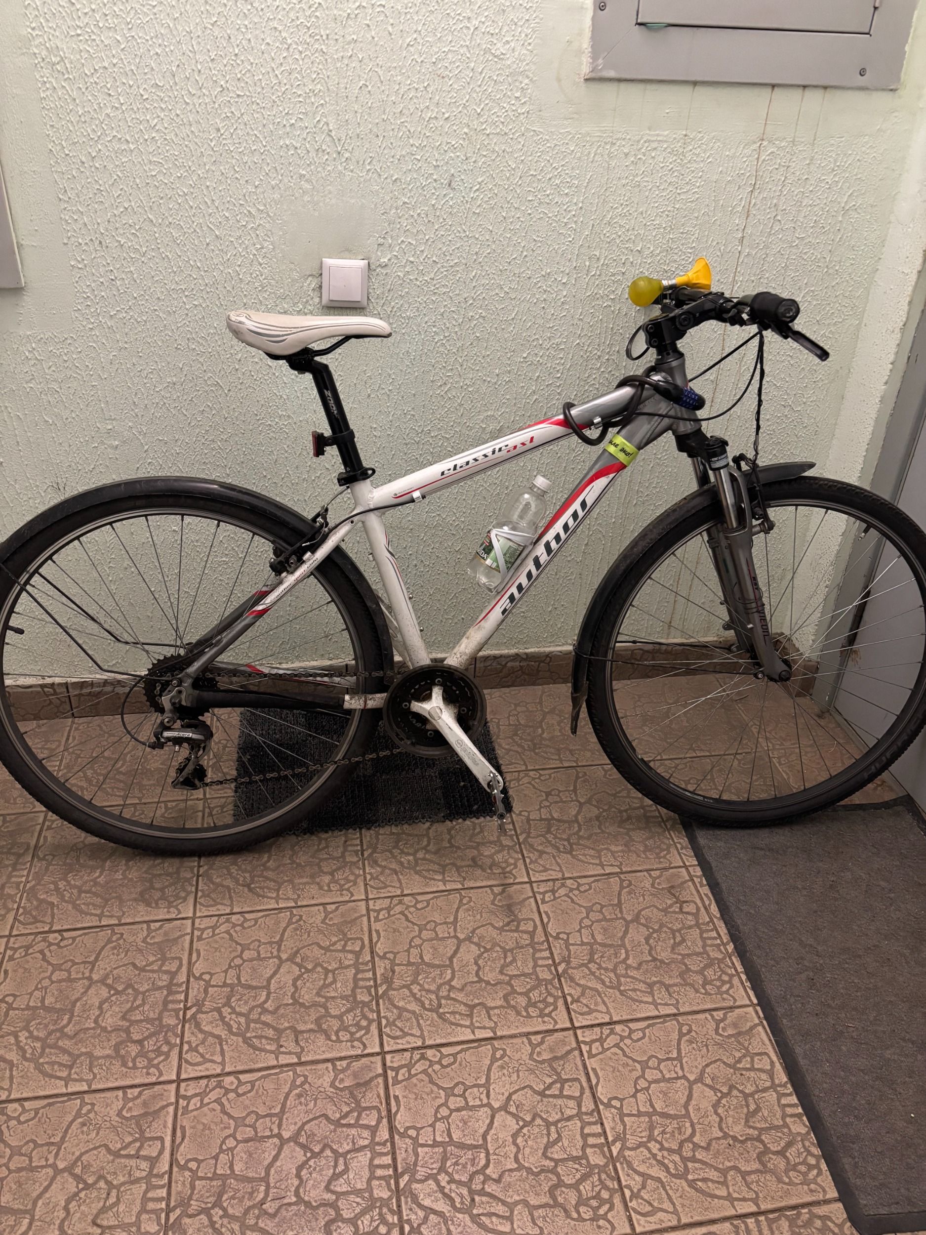

Вид велосипеда ДО апгрейда. После апгрейда, выложу позже.
На щитки не обращайте внимание, я их уже удалил. Щитков уже нет, и не будет на обновлённом велосипеде

  2. Демонтаж старой вилки. На этом этапе случился нежданчик. Я планировал оставить старую рулевую колонку на насыпи, но тут выяснилось, что опорное кольцо на новую вилку заходит на шток слишком свободно и болтается как в проруби. Вилка пришла с кольцом под промы, как бы китайцы явно намекают на что-то. Пришлось ехать в магаз за новой рулевой, + 60 руб к цене

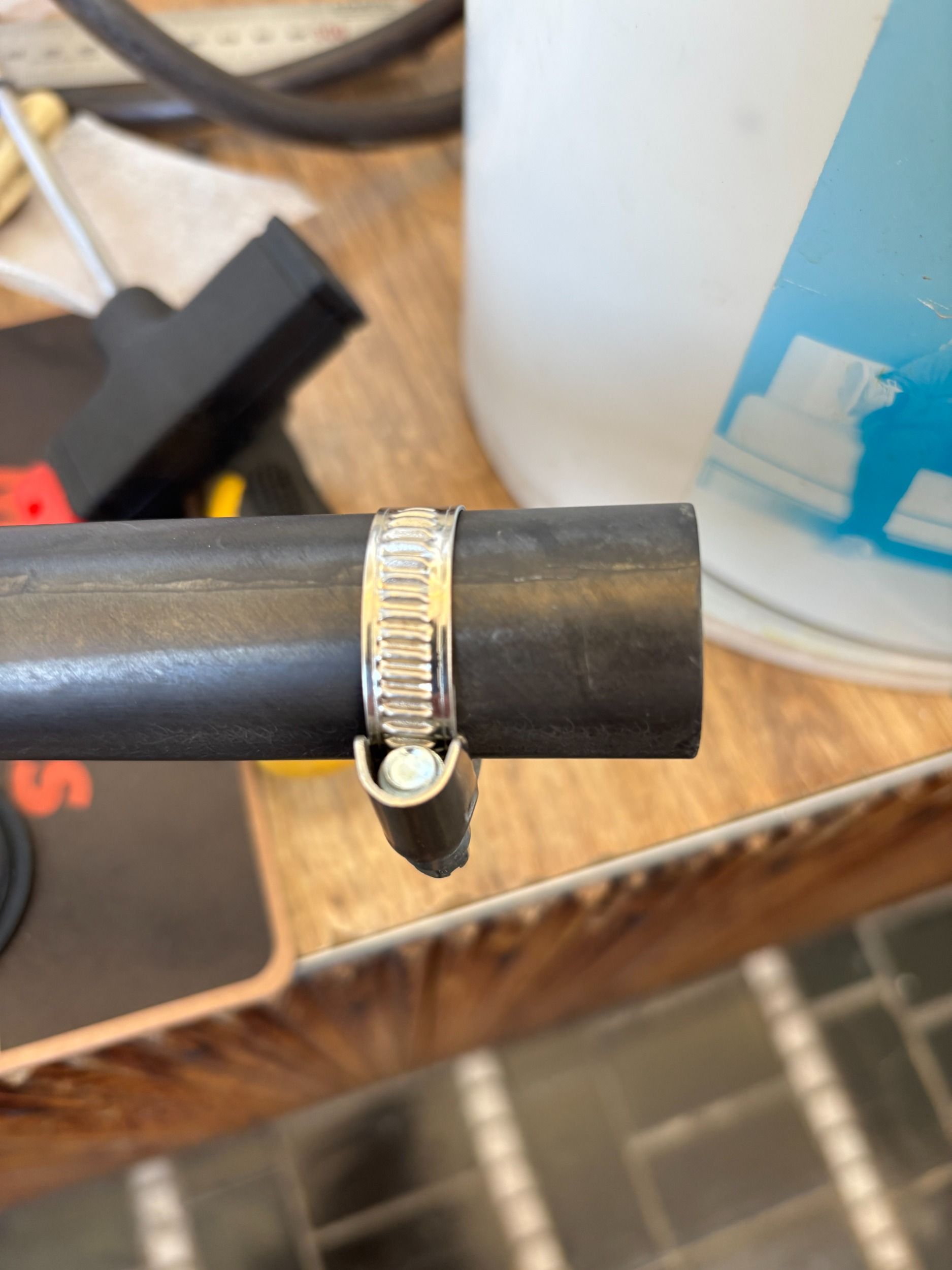

  1. Самый ответственный этап, обрезка штока. Если бы осталась старая рулевая, я бы отрезал шток по размеру старого с небольшой поправкой на разжимной якорь. Но поскольку рулевая менялась, пришлось отмерять по месту. Верхние кольца садились на шток очень туго, с большим усилием. Собрал, отчертил по выносу линию, разобрал, отрезал ножовкой по металлу не по отчерченной линии, а с поправкой на головку якоря, чтобы она до половины ушла в вынос. Чтобы было ровно, зажал на трубе хомут, до половины дошёл, потом снял хомут и дорезал без него. Это работает, срез получился ровный, не пришлось торцевать, только снял заусеницы по краю напильником. Пилить было неудобно, в тиски вилку не зажмёшь, всё делалось "на коленке"

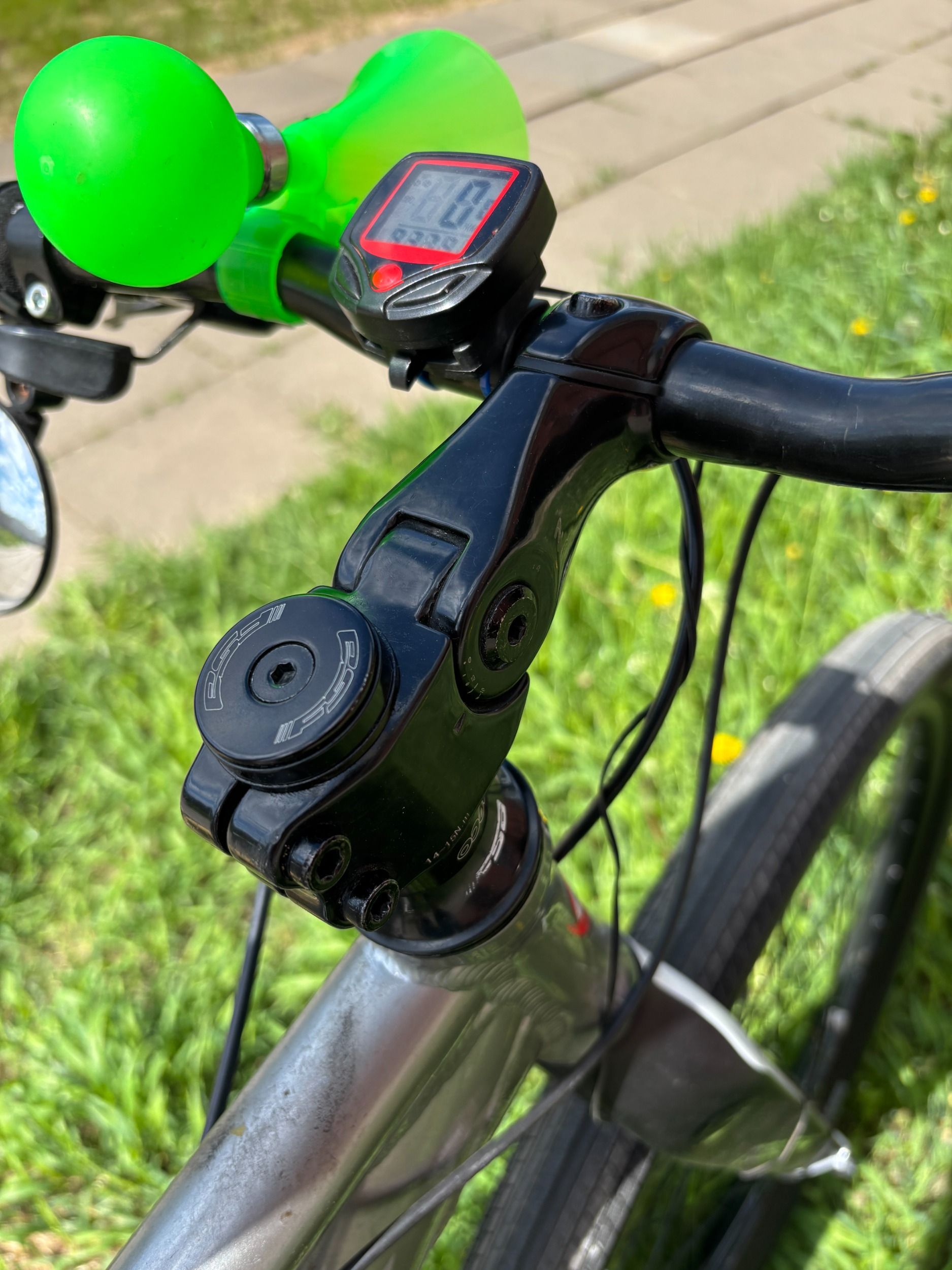

  1. Установил новую вилку уже окончательно, собрал. Здесь выяснилось, что с помощью этого бочонка, разжимного якоря, отрегулировать колонку невозможно. При попытке зажать верхний болт якорь вытягивается из трубы, а люфт остаётся. Тогда я придумал такой лайфхак. Понемногу поджимаю верхний болт крышки, без усилия, потом постукиваю молотком по выносу через деревяшку, потом опять поджимаю, и так далее, до тех пор пока не исчез люфт. Важно, чтобы велосипед в этот момент стоял уже на колесе, иначе можно повредить вилку.
    Выяснилось, что с обрезкой штока я таки ошибся на 2-3 мм, это расстояние убралось при регулировке рулевой и шток выходит из выноса больше чем нужно. По-хорошему надо было снять и обрезать лишнее, но я поленился. Сразу я планировал положить поверх выноса кольцо 5 мм, это делается из-за особенностей разжимного якоря. Вместо обрезки штока положил сверху выноса дополнительное кольцо 2 мм

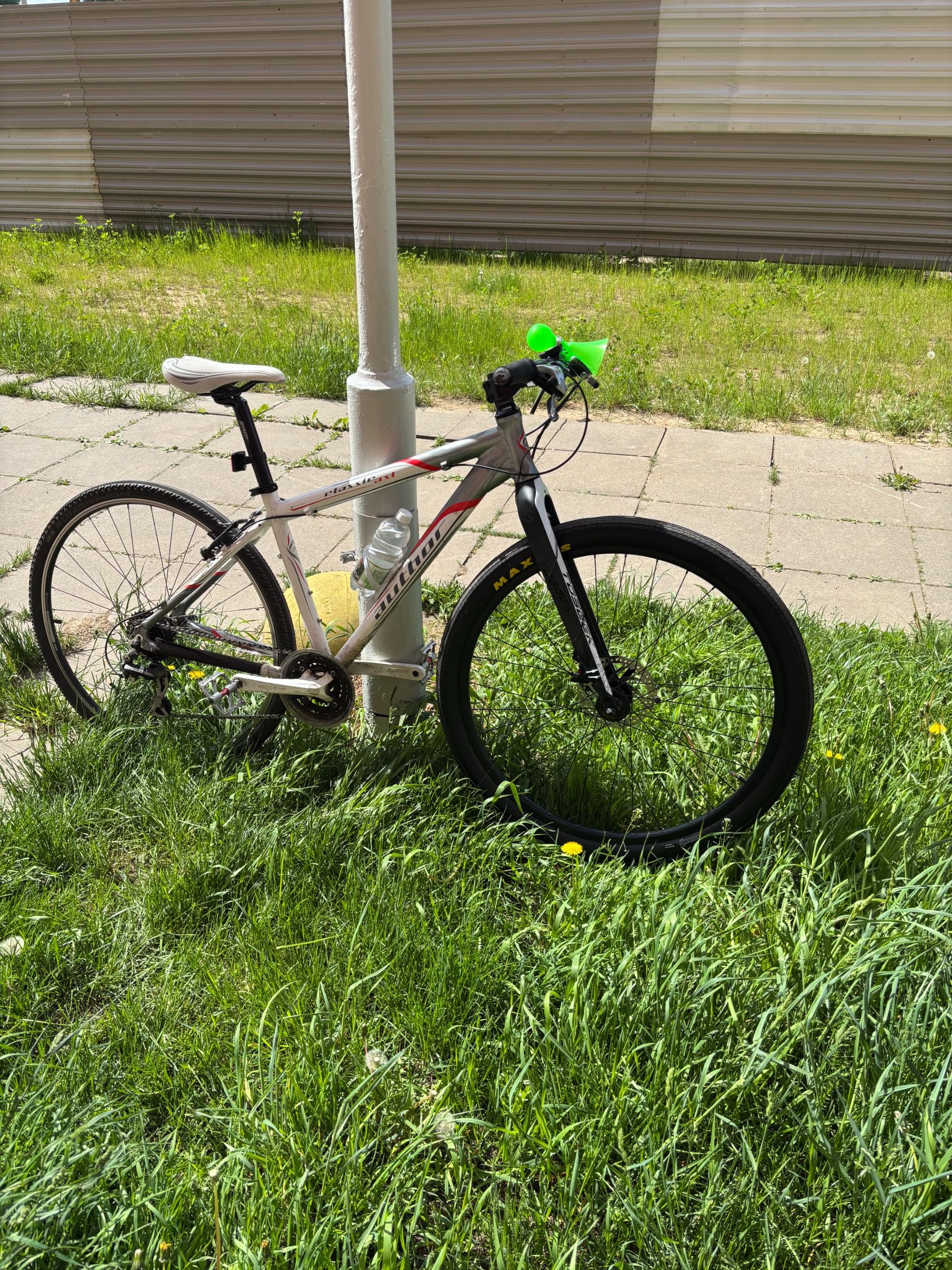

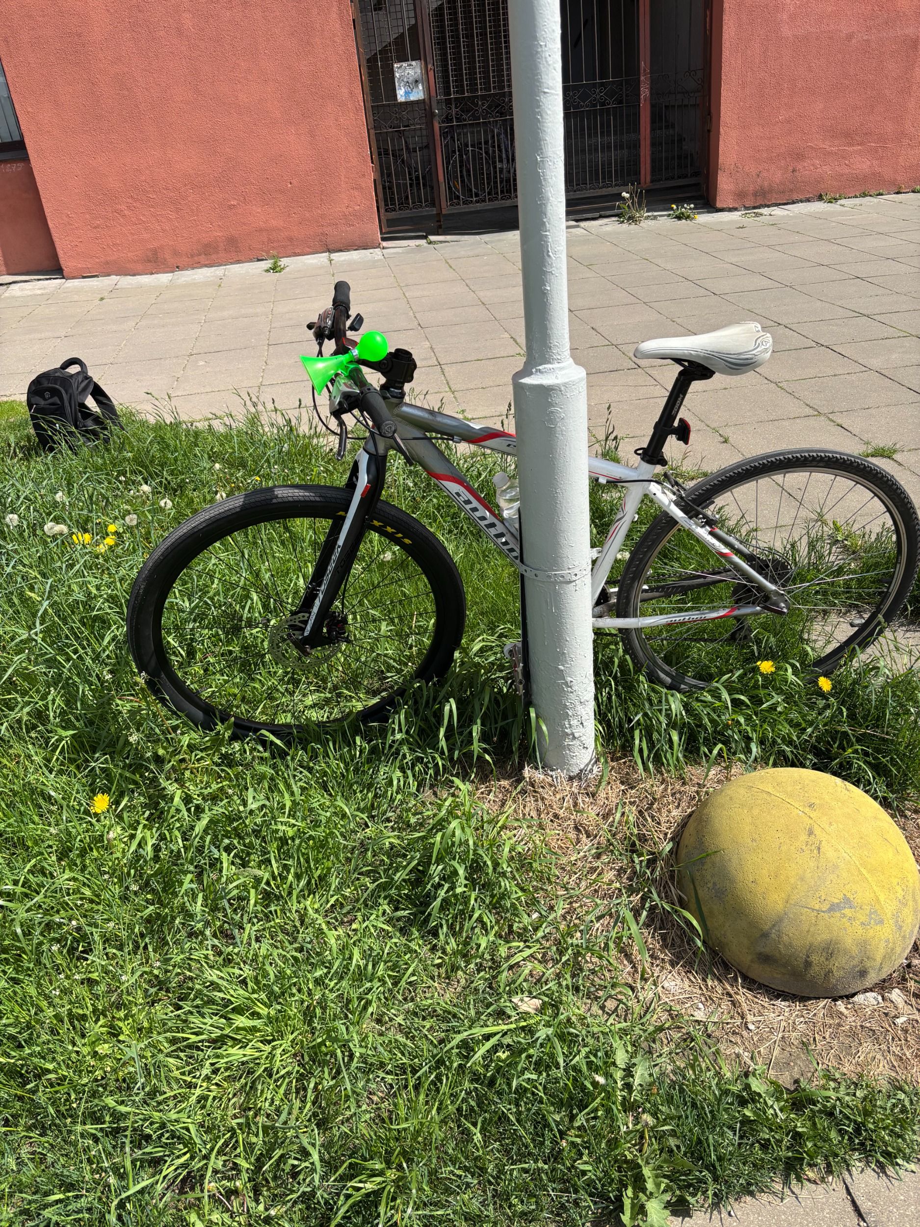

  2. Тест-драйв, пробный заезд на 18 км. Полёт нормальный, всё мне нравится, велосипед стал легче и шустрее, 29е колесо идёт мягко на неровностях, по ощущением гораздо мягче, чем на старой вилке, накат супер. В итоге у меня получился вот такой монстр, как на фото, я его назвал Восьмидевятер :) К сожалению, сзади 29я покрышка не влезет.

Получается, что 29я покрышка Maxxis Torch в сборе с камерой весит больше Швальбы Харикейн на целых 215 грамм. И вот эти-то лишние 200 грамм на покрышке, имеют бОльшее значение, чем 2 кг на общем весе велосипеда. На Швальбе велик едет легко и свободно, на Максис преимущества карбоновой вилки далеко не так очевидны.
