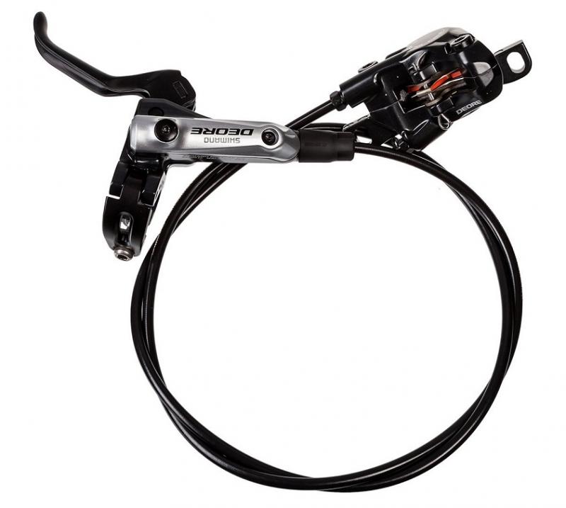

Может кто подскажет ?
У меня гидравлические тормоза Shimano Deore BR-615. Новые
После прокачки передний тормоз более дубовый, чем задний при торможении. Т. е. при нажатии заднего тормоза ручка прожимается мягче.
Воздуха в линии нет, прокачаны хорошо, колодки практически новые.
Это так нужно по заводу или у меня какой-то дефект ?
предполагаю, что ответ кроется в длине гидролинии, гидролинии нет-нет, да минимально расширяются под давлением поршня. так как задняя примерно в 2 раза длиннее, соответственно немного больше увеличивается в объеме относительно более короткой передней, отсюда бОльшая мягкость. так что это ок.
Спасибо за ответ :)
Примерно я об этом и догадывался), т. к. у друга тоже самое на XT.
