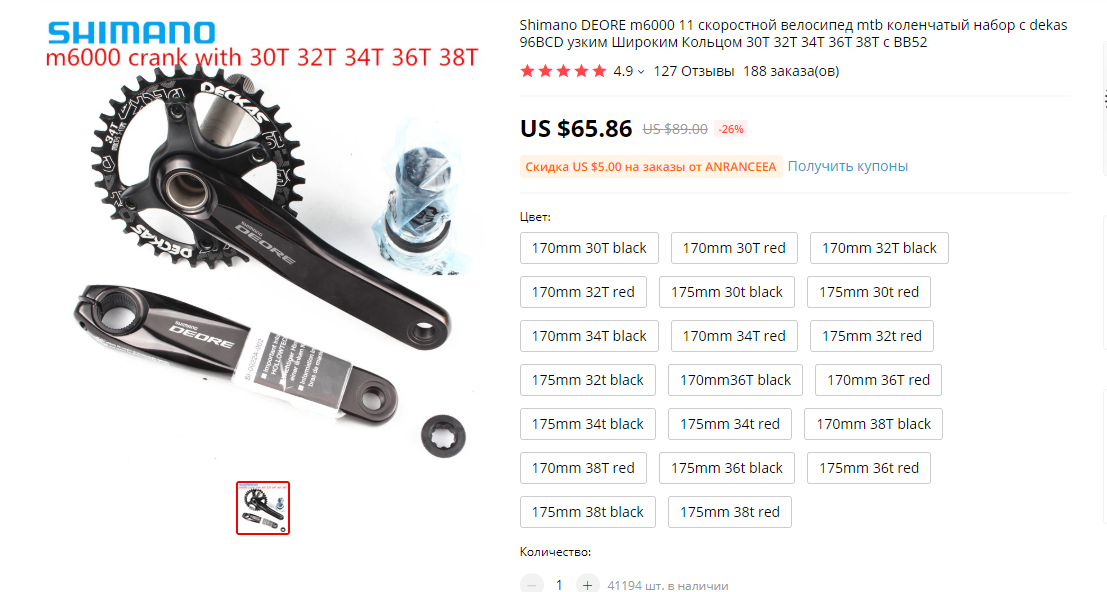

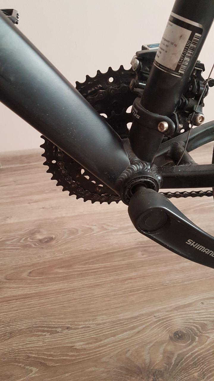

Тоже самое с шатунами, хочу поставить систему. Помогите пожалуйста с выбором
Нет, клещи не станут. Более того, зачем? Дисковый тормоз лучше и эффективнее. Система как на скрине подойдет, при условии, что будете брать с подходящей кареткой. Ну и максимальный размер звезды надо подбирать опытным путем, если планируется перевод на одну звезду спереди.
