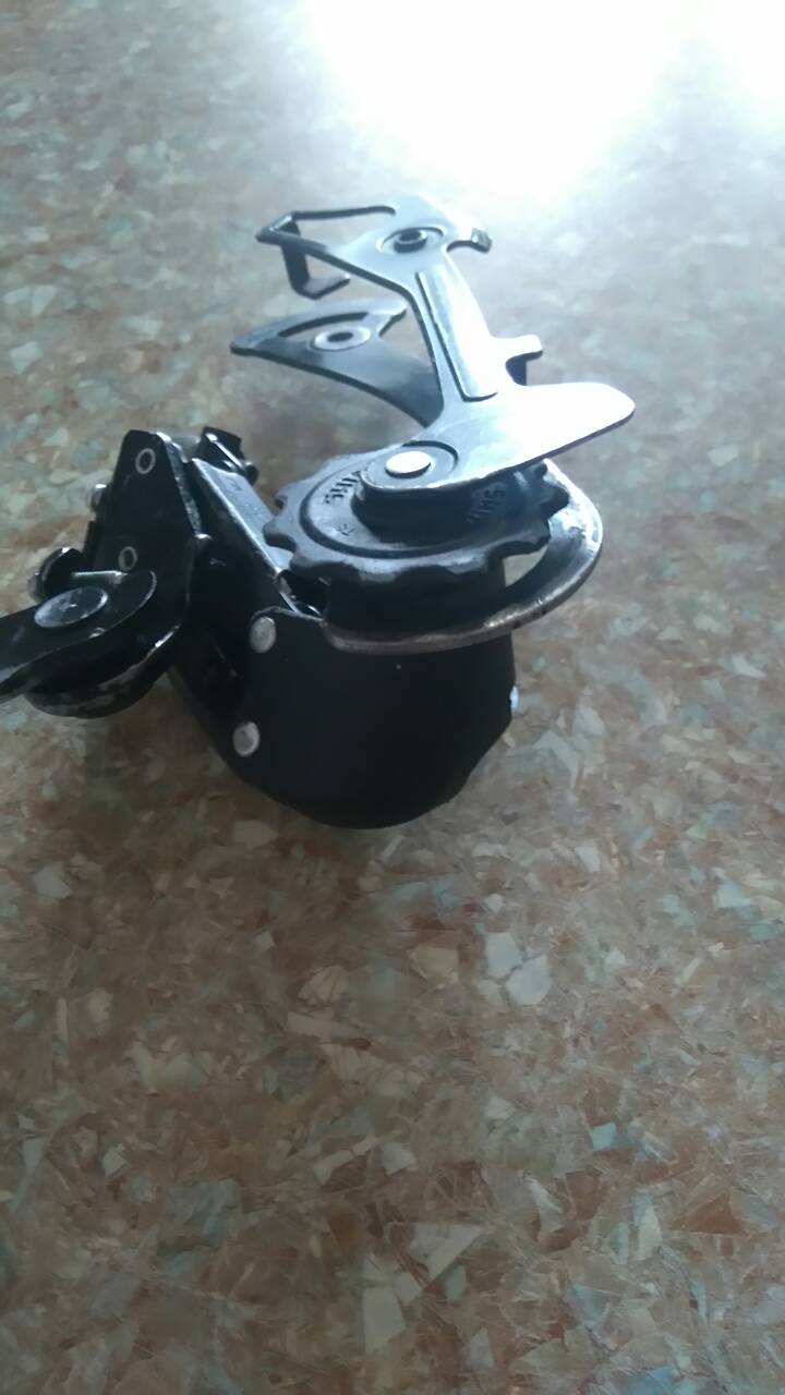

Вот такая проблема я не могу поменять роллики. Что мне делать такой ситуации?
Выкинуть это рожно и поставить хотя бы альтус.
Ну или дрель, метчик и потайной винт м4 в помощъ.
Поставить Shimano RD-M360 Acera и забыть о проблеме. Преклюк недорогой, ролики копеечные. Для смены понадобится только вороток-шестигранник.
Там заглушка с обратной стороны и под ней можно добраться до стопорного колечка. Но там еще и пружина есть, собрать обратно будет не так просто. По сути этот переклюк одноразовый и стоит около 20 рублей. К тому же ролик имхо вполне еще живой.
