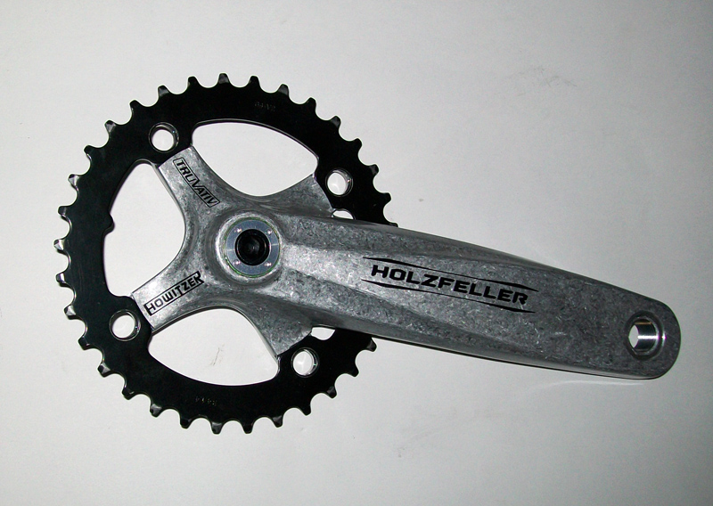

У свае часы праз аналагічны нюанс падпілоўваў лапкі ў Truvativ Holzfeller 2.2, RaceFace Respond...магчыма і яшчэ у нейкіх, не памятаю ўжо. Можаце загугліць, колькі яны каштуюць нават зараз, праз шмат гадоў як пайшлі ў вырабніцтва, ды і дагэтуль вырабляюцца.

Хоть я на 100% против пилений шатунов. должна быть очень веская причина нарушать геометрию шатуна. Ни один японец со злостью глядя на свой велик не берется на надфелёк с криками "Епонский магнитафон". Ставьте новые звезды, вставляете бонки, наживляйте все болтики, а потом уже зажимайте с усилием "ёперный театр" :-6 .
Дело в том, что такое бывает, размер чуть не сходится в виду разницы производителей и если закрутиться, то уже бонки не так легко потерять.
Также стоит проверить каждую лапку на нахождение в одной плоскости, а уже потом брать скальпель в руки, ой простите, пилятор. :) или молоток (кувадлу).
Яшчэ раз для "японцаў". Бярэм шатуны і зорку (спецыяльна дастаў з запасаў новы Хольцфеллер і сінглавую зорку 34T тых жа часоў, нават ад таго ж вырабніка, Труватыва). І што мы бачым? З аднаго боку ўсе сходзіцца, зь іньшага без ручнога або электраінструмэнту зорку паставіць немагчыма. Што зрабіў бы першы сустрэчны японец - не ведаю; што зраблю я, калі буду іх выкарыстоўваць - ведаю.
Усе лапкі зробленыя аднолькава.
...должна быть очень веская причина нарушать геометрию шатуна.
Не паверыце, акрамя падпілоўваньня (для гэтага, канечне, варта мець дрэмель, а не толькі надфіль ды напільнік), я шчэ і рэзьбы з адтулінаў пад зоркі 64мм BCD (вельмі даўно такімі не карыстаюсь) трохі большым сьвёрдзелам не аднойчы зразаў, каб на рэзьбах бруд не заставаўся + пару грамаў эканоміі вагі ў падарунак. І ад гэтага шатуны не рассыпаліся.

Нават цікава стала, колькі часу спатрэбіцца. Хвілін 45 дрэмелем, гэта разам з чысткаю шатуноў і рук ад алюмініявага пылу.
