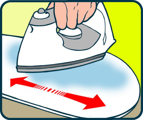

Расскажем подробно о том, как парафинить свою доску. Для этого вам необходимо немного – непосредственно парафин, утюг для нанесения парафина и специальный пластиковый скребок.
Все парафины делятся по температурным условиям, при которых они работают идеально. Есть парафины универсальные – как и всё, носящее признак универсальности, они не лучший выбор для устойчивой погоды, но будут спасением, когда погода стремительно меняется. Идеальным набором для ухода за сноубордом будет несколько видов парафина для погоды, при которой вы будете кататься, плюс универсальный All-Weather парафин.
Скребок для нанесения парафина представляет из себя широкий пластиковый шпатель. В принципе, чем шире он, тем лучше - широкий скребок позволяет быстро снимать и наносить парафин. Третья часть набора самая важная – утюг. Это небольшой утюжок, обязательно с ровной «подошвой» и регулировкой температуры. Также, необязательным, но полезным будет специальное средство для удаления старого парафина.
Итак, начнём.
Расположите доску на горизонтальной поверхности, скользящей поверхностью вверх. Идеально для этой цели подходят спинки двух стульев. Возьмите влажную салфетку и очистите скользящую поверхность от грязи и пыли, после чего протрите её насухо. Возьмите скребок и плавными движениям, нажимая на него, снимите старый слой парафина. Если у вас есть средство для удаления парафина, используйте его чтобы окончательно отчистить поверхность скользяка. Если вы парафините доску в первый раз, ограничьтесь простой очисткой и сушкой скользяка. Теперь включите утюг, установите минимальную мощность. Когда утюг прогреется, возьмите парафин и прислоните его к утюгу. Парафин начнёт плавиться. Если парафин не плавится, нагрев утюга недостаточен, если при плавлении парафина идёт дым, утюг слишком горячий – снизьте температуру и повторите попытку. Теперь есть смысл прогреть скользяк – лёгкими движениями, не останавливаясь на одном месте, проведите утюгом по скользяку. Разогретые участки, по которым только что прошёл утюг, очистите тканевой салфеткой – этим вы удалите большую часть парафина из пор скользяка. Теперь можно нанести свежий парафин – приложите парафин к утюгу, держа его в нескольких сантиметрах от скользяка.
