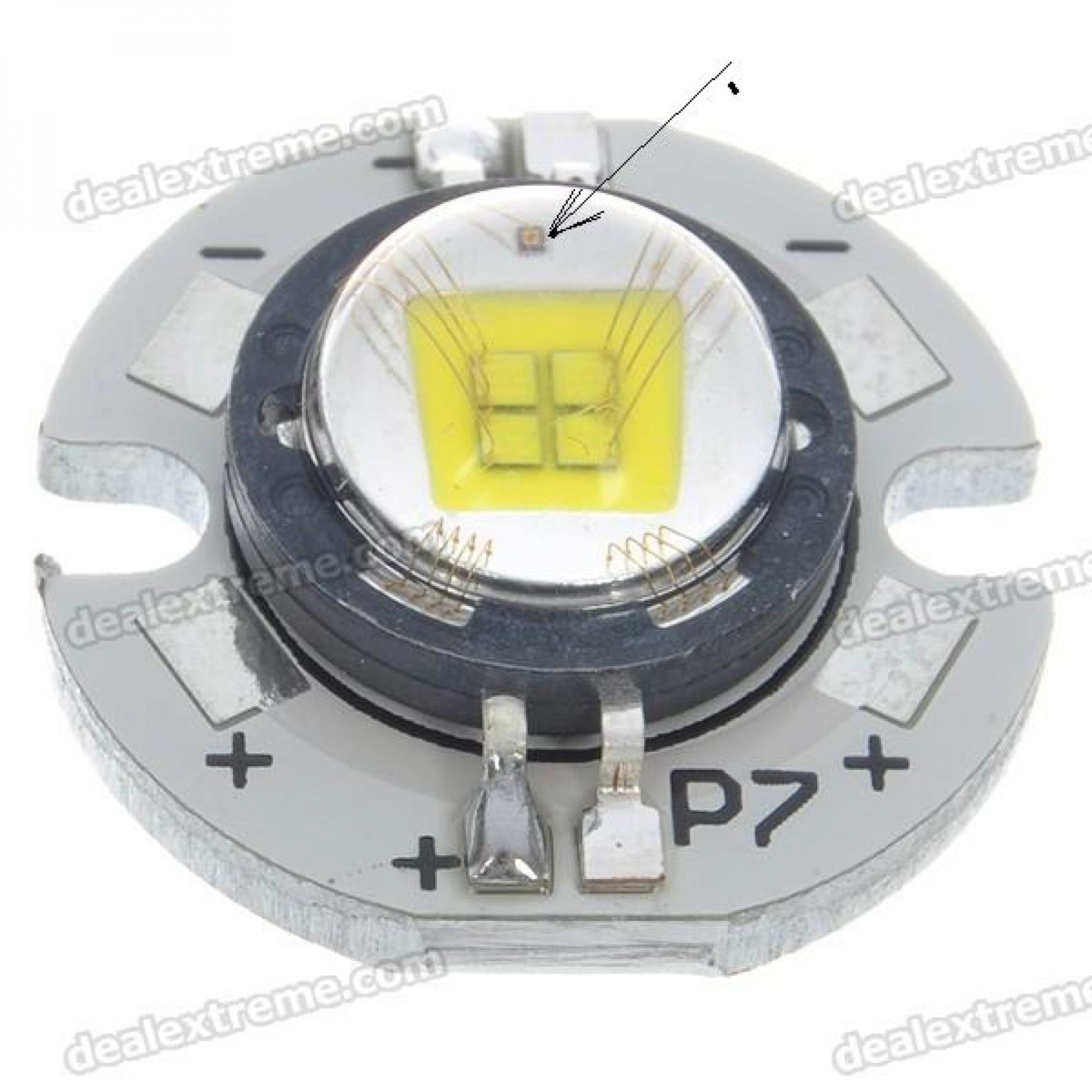

цел говориш - при прозвонке в обе стороны он показывает чистое КЗ
единственное что можно попробовать - перезать\пережечь проволочку обратного защитного диода. не поможет - значит пробит один из кристалло. соответственно весь светодиод на замену.
он где то тут. при переполюсовке питания на светодиод и подачи 3А тока, он вполне мог переплавится в капельку металла
можно конечно заняться лазерной микрохирургией. т.е елсин е поможет отключение защитного диода.. по очереди отключать кристалы и смотреть какой из-них сдох.

сгоревший кристалл можно попробовать вынести сильными 2.5 вольтами, ампер 6.
по идее рано или позно дорожки отгорят.
подбитый криталл поджегся и перешел в омическое сопротивление (~5-10 ом). светит заметно тусклее остальных трех.
т.е. сам светодиод будет потреблять на 0.5А больше
хотя можно попробовать иголкой через линзу перебить дорожки на этот кристалл.
