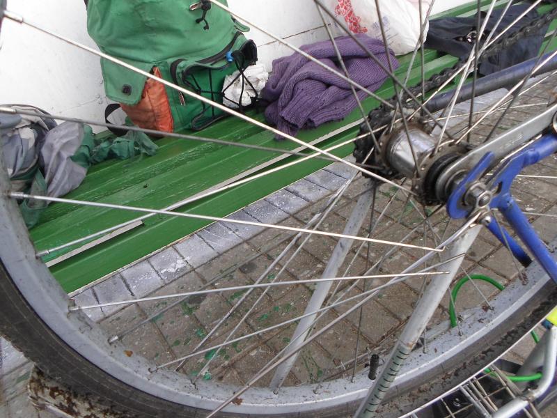

Да...Уж... Трёх спиц нет и огромная *восьмёрка* заднего колеса. Продолжать велопоход нет возможности. Надо попробовать уменьшить деформацию обода и если это получится, то надо ложиться на обратный курс домой своим ходом(ведь мы настоящие велотуристы и нам нежелательно пользоваться другими видами транспорта в своих путешествиях(хотя совсем рядом была жд станция Фаниполь))
После аварийного ремонта(хотя заднее колесо всеже не удалось в полевых условиях выправить в поле допуска рамы), всё же немного похрамывая задней лапкой, на скорости 8-10км в час , мы отправились домой самостоятельно. И это было неменее радостное событие для нас обоих с БМВ-АИСТом!!!

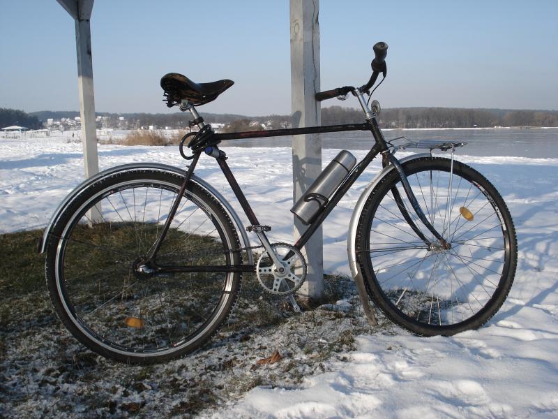

Как любитель БМВ любителю БМВ дружеский совет:
1.Нынешний велосипед в металлолом.
2.Найдите старую раму ММВЗ сделанную в СССР.
3.Купите 2 хороших алюминиевых обода.
4.Заднюю втулку 3-х скоростную Шимано с шифтером+ хорошую переднюю втулку, заспицуйте в вело-мастерской.
5 крылья SKS.
Это будет действительно достойный велосипед.
У самого такой крокодил.Котаю 4 года, до этого ездил как и Вы на 1 скоростном.Небо и земля если сравнивать.

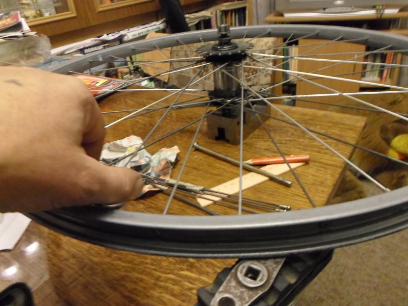

Немного поправил здоровье и взялся восстанавливать заднюю лапку БМВ-АИСТёнка. *Восьмёрачка* исчезла на настольном, рихтовочном стенде. Ищу замену задней втулки на другую, советскую, односкоростную, т.к. после 15000 км спецрезьба оси слизалась. Погодка стоит хорошая и красивая, но мы ещё не совсем готовы к полётам. Надеюсь что ждать придётся недолго.
Колесо бы в мастерскую, на протяжку. Иначе спицы так и будут пачками вылетать, чем дальше - тем хуже. А в идеале, для больших пробегов, я бы собрал всё-таки нормальное колесо, современное.
