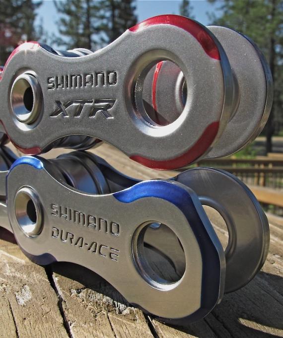

Цитата сообщения от северный олень отправленного 18 Июл, 2011 в 16:38
Ну, не знаю как на счет всех цепей, но у меня 2 стороны цепи отличаются друг от друга)
надписями? :)
надписями? :)
Не только... там еще есть фасочка небольшая на стороне , где надписи... а на другой стороне обычная грань) Не знаю велика ли разница, но она есть... и надписями тоже... так, ведь, быстрее и удобнее отличать) :)

Важная особенность цепи, которую, возможно осознали ещё не все веломеханики (и сочувствующие), это то, что цепь HG-X обладает направленностью - у неё есть внутренняя и наружная стороны. Каждая из четырёх пластин, образующих одно звено цепи, снабжена различающимися от других фасками на рёбрах, разработанными для наилучшего соответствия местам переключения на системе и кассете. Правые пластинки (они же внешние) имеют форму для лучшей работы при переключениях на системе, в то время как левые (внутренние) лучше соответствуют профилю зубов кассеты. Для тех, кто не знает, какая сторона цепи внешняя, а какая внутренняя - логотип XTR или же Dura Ace расположен на внешней стороне цепи.

Цитата сообщения от северный олень отправленного 18 Июл, 2011 в 19:13
если передачи переключаются в ОБЕ стороны, почему специальная фаска с одной стороны =8O
P.S. в стремлении к идеалу можно пойти и дальше - наносить разную смазку, например, на внешние и внутренние стороны цепи ( типа, когда сбрасывашь и закидываешь, трение трет по-другому :-[ )
UPD. для 10 скоростных - оказывается, да, для неземной красоты стороны разные :o

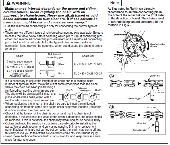

In order to obtain good gear shifting performance,
this chain has a forward side and a reverse side, and
the sides are marked so that the chain will face the
correct way when installed.
