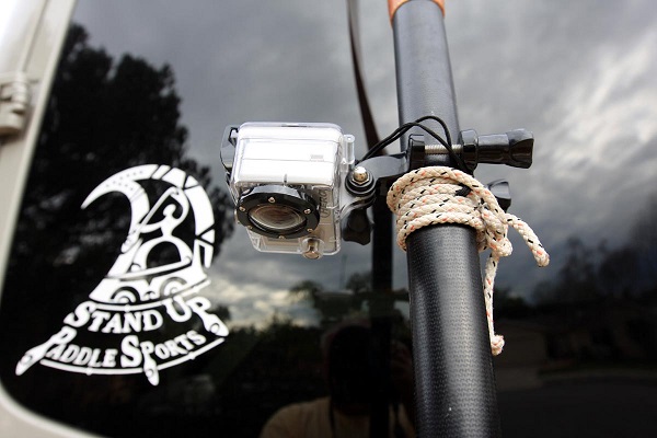

Действительно, в этом месте ролика видно отражение штанги.
Конструкция может быть такой: http://vimeo.com/50197446
Штанга с противовесом, который стабилизирует качку.
RotoR Mount - еще одно крепление с двумя камерами GoPro на штанге.
Штатив-штанга для экстрим камеры из телескопической швабры:

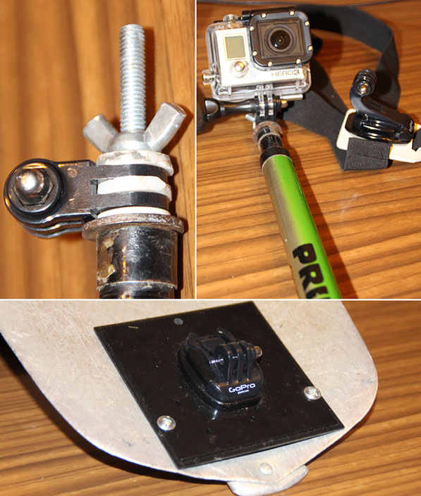

Мне неожиданно быстро пришла камера, поэтому за 2 дня до похода смастерил такие приспособы :)
Крепление на голову и переходник для штатива стоят не дорого, поэтому заказал на ебэях, штанга стоит денег, да и подходящей не нашел, поэтому модернизирую эту
Аттач: Крепление на голову :)

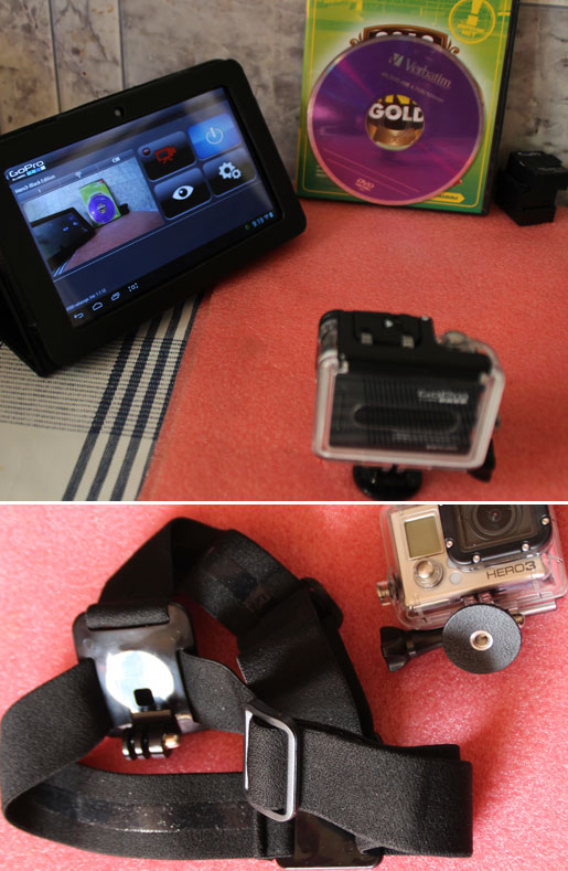

Немного из опыта по GoPro Hero3 Black:
1. Нужно контролировать прицел, иначе, съемка не нужна. На суше легче, можно прикупить экранчик (цена вопроса 75-95$ c задней крышкой) или вайфайиццо на какого андроида (как на фото). В байдарке сложно, особенно с креплением на лбу. Тут спасает только визуальный контроль товарища и личное внимание.
2. Очень хочется выносной микрофон, так как на записи еле слышен свой голос. В принципе, колхозится.
3. Заряд батареи. У меня хватало на минут 15-20 съемок сцен до 1 минуты. Очень пригодилась зарядка >>>>. Камеру заряжал 6 раз + 1 раз гуглофон. Прикупил еще 3 аккума.
4. вай-фай нужная и прожорливая штука, я ей пока не пользовался, т.к. заколхоженную штангу забыл в микроавтобусе :)
5. Когда заполнилась карта памяти 10 класса, вставил из телефона 4 класса. Как ни странно все записалось отлично 1920x1080, правда изменил частоту кадров с 60fps на 30fps
6. Крепление на голову уже получил. Качество отличное, резинка очень плотная с силиконовым пояском и с 2-мя регулировками. Я хоть и делал себе крепление из плотной обувной резинки, она все же более мягкая и камера, при езде на велике трясется. (цена вопроса 9, 45$)
пока все
А что мешает в байдарке достать телефон и проконтролировать прицел?

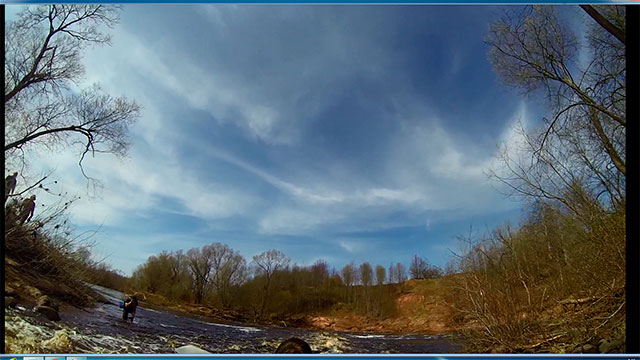

Если широкий угол и небольшой перекос, в теории еще можно поправить дело, за счет вырезания и поворота нужной части кадра, с уменьшением разрешения картинки. Аналогично спецфильтрами можно лечить тряску.
Управление байдаркой и отсутствие доп. пары рук :) , ну и все неудобства связанные с доп устройством на ходу (нужен водонепроницаемый телефон, быстрый (мой гуглофон не тянет), + много доп. питания)
На фото широкий угол, по замыслу должен был быть виден отсек с моими ногами и кубы заваливающейся на борт воды , а так красивое небо и иногда
кусочек головы матроса, т.е. поправлять нечего. Это опыт , я им делюсь. Про тряску, она тоже разная бывает, но в идеале нужно ее минимизировать на этапе съемки, чтобы оставалось больше времени на следующий поход :)
p.s. обновил прошивку на камере и залил по-новой gopro app на свой медленный гуглофон... и заработало :)

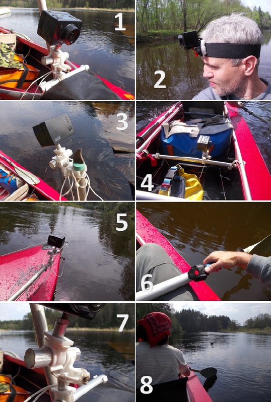

Опыт видео-фото съёмки с креплением для Т-3 (из подручных материалов)
Крепление камеры сделано самодельно (тоже наспех) из пластиковых держателей труб (полно в хоз-строй магах) и маленьких обрезков алю-труб (я использовал 16мм и вроде 20мм).
Рассказывать про это всё долго не буду, потому что система крайне не надёжна и больше похожа на дешёвый конструктор с постоянно теряющимися деталями :)
Это в основном из-за пластмассы из которой сделаны эти держатели труб – она имеет эффект памяти, то есть если крепление было использовано для более большего диаметра трубы, то оно уже не хочет держать трубку с более меньшим диаметром.
Но, как быстрый и дешёвый вариант (цена вопроса 10…20тбр) – не для бурной воды – вполне способно разнообразить ракурсы для съёмок.
Немного комментариев к фото приложению:
№1 – Съёмка с носовой части. На передних фальшбортах два держателя закреплены при помощи саморезов по металлу в них вставляется поперечина, к которой присоединяется вся система с камерой.
№2 – Съёмка с головы – тоже самодельное. Резинка от старой горнолыжной маски и стандартное крепление к шлему.
№3 – Съёмка с высоты (~1, 5м) в байдарке – производилось с лыжной палки, которую крепил к первому носовому шпангоуту без дополнительных креплений (как-то удачно она там крепится). Видны верёвочки – это всё предохранители от случайного/неслучайного падения – пару раз пригодились….
№4 –Съёмка со шпангоута (что в ногах у капитана). Держатели труб на 16…20мм.
№5 – Съёмка с кормы – лыжная палка+система.
№6 – Очень удобно расположен дистанционный пульт управления, который всегда под рукой и может незаметно включать и выключать камеру – съёмки получаются более естественные, что-ли.
№7 – Кулачковая система вблизи. Виден болт для штативного гнезда с резьбой.
№8 – камера на выносе. Если присмотреться, то видна та самая лыжная палка (крепилась так же как нижняя поперечина на фото №1) и на её кончике камера – эдакий боковой ракурс на выносе ~1, 2м.
Некоторые фрагменты таких съёмок можно глянуть здесь (много мегабайт)
Гениально, только что мешало точно такую же систему сделать для руля лодки ? Сэкономили бы место из-за отсутствия ножного управление рулем.
не знаю что ответит Алексей, но лично мне интересно - это вопрос, рекомендация или юмор?
