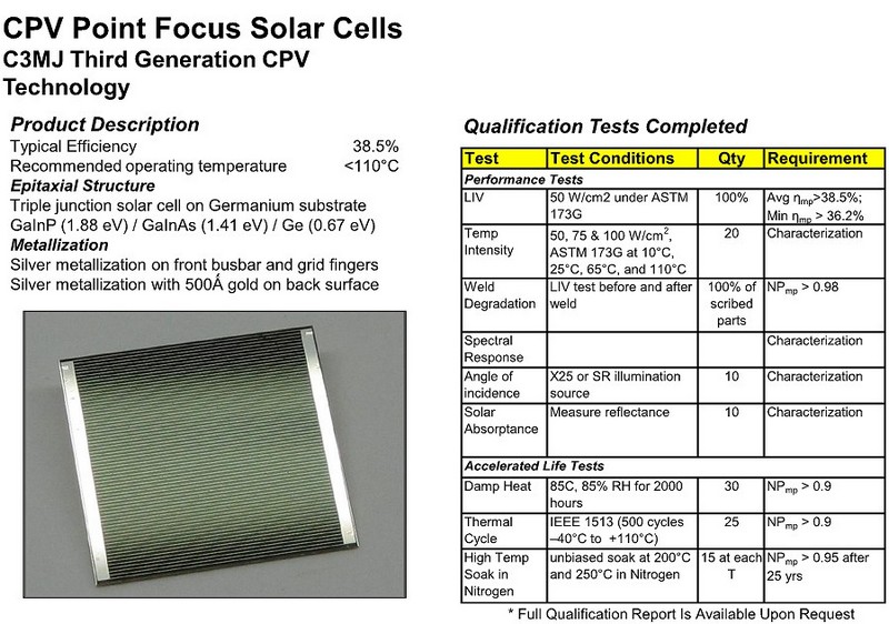

Начали продавать (в Америке) солнечные батареи с 38...40% КПД (в сравнении с распространенными в мире солнечных панелей с КПД 7…20%)
Прогнозируют увеличение КПД до ~50%. Пока рекорд у Австралийцев – они уже смогли сделать образец с показателем КПД 43%
Здесь можно глянуть PDF – файлы с данными и параметрами на англ. http://www.spectrolab.com/dataSheets.htm
Как скоро доплывут/долетят к нам и сколько будут стоить – под вопросом….
Вырезка из докумета во вложении.
